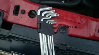

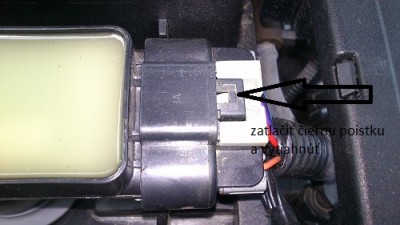

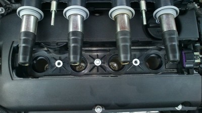

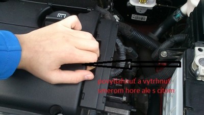

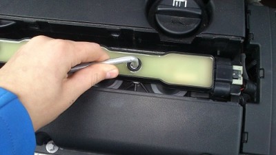

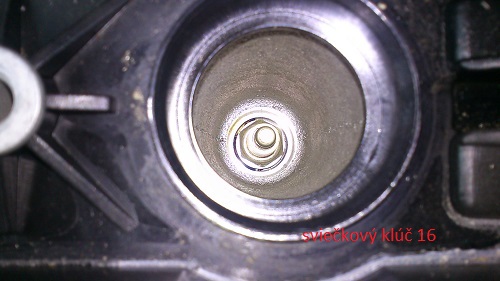

tak som sa konečne dokopal k tomu návodu vopred sa ospravedlňujem všetkým ktorý nato museli dlho čakať
Re: Návod na výmenu sviečok 1.4 16v
a pozor na odpojovanie toho konektoru mne sa zlomil ale nič sa nestalo

Hlavne davajte pozor na správne ZASKRUTKOVANIE sviečky !!!
Ja to robím tak,že na sviečku nastoknem gumovú hadičku dlhu asi 20 cm , tou hadičkou "držím" sviečku
a zaskrutkovávam ju,
ak sa hadička začne pretáčať znamená to,že sviečka je zaskrutkovaná...
POTOM nasadím nastrčný kľúč a sviečku jemne a s citom dotiahnem.

Svieckovy kluc sa da kupit aj v tescu a sedi super.Je dostatocne dlhy a ma gumu na zaistenie sviecky.
