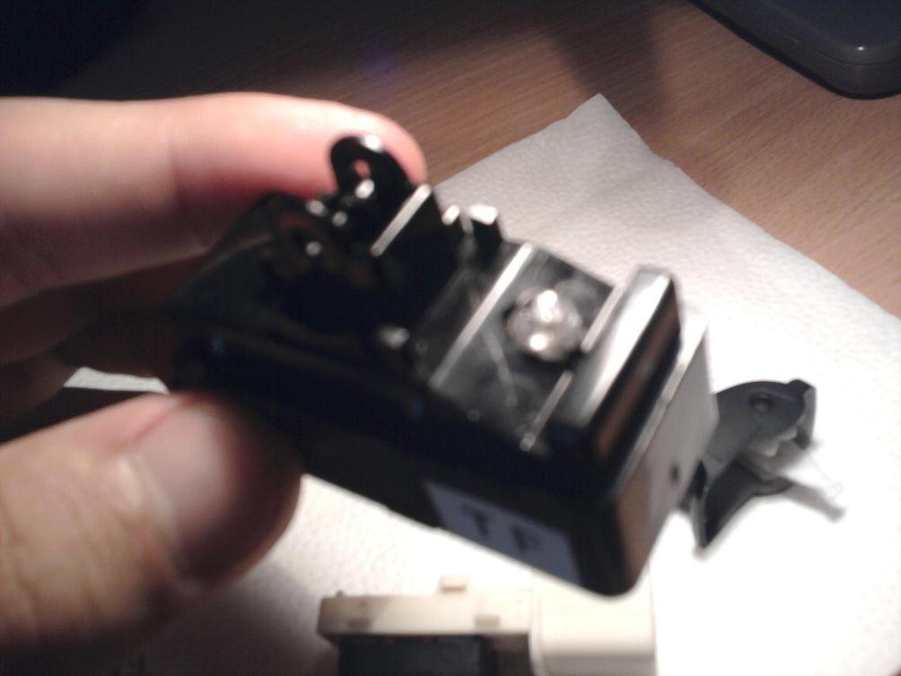

+ prikladám nejaké foto z práce ( kvalita nič moc začo sa vopred ospravedlňujem)

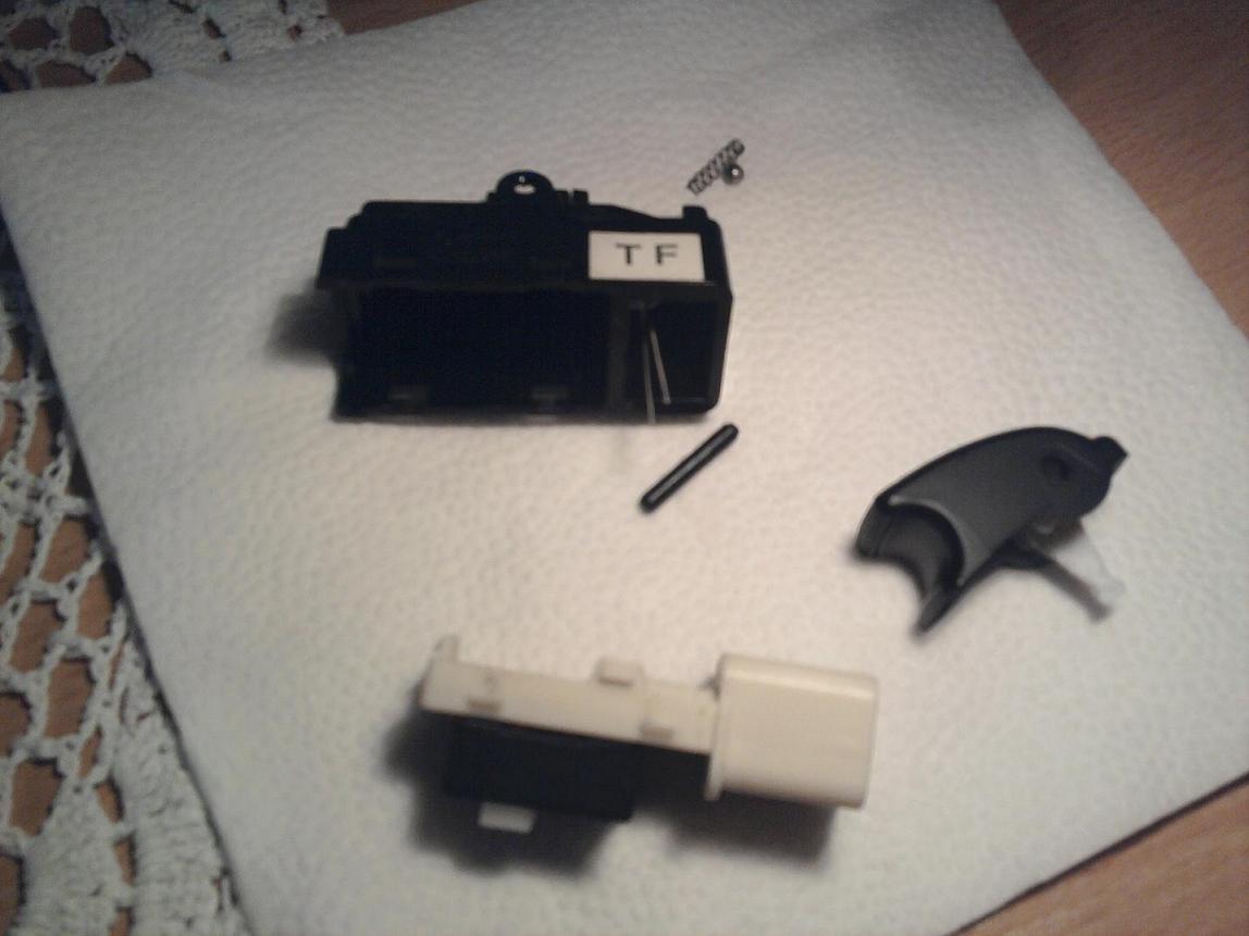

rozobratý vypínač dôraz si dajte nato aby ste nestratili tú guličku a pružinku.

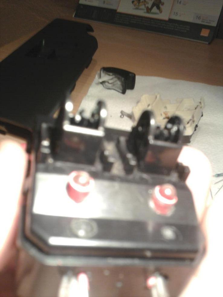

to toho plastu si vyvrtáme otvor podľa typu a veľkosti LED ( upozorňujem nech je ten otvor menší aby tam LED držala )

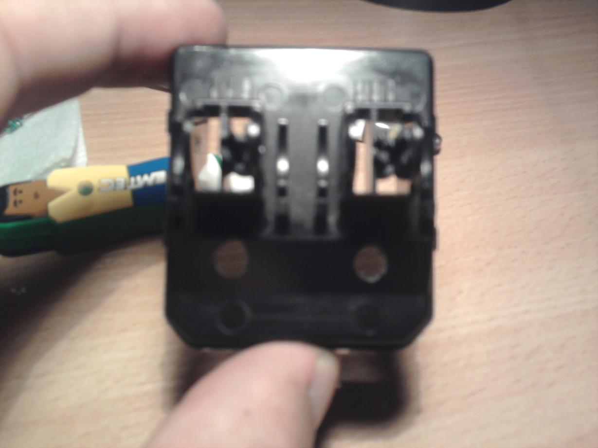

tak isto si rozoberieme vodičov prepínač a rovnako si predvrtáme otvory na LED

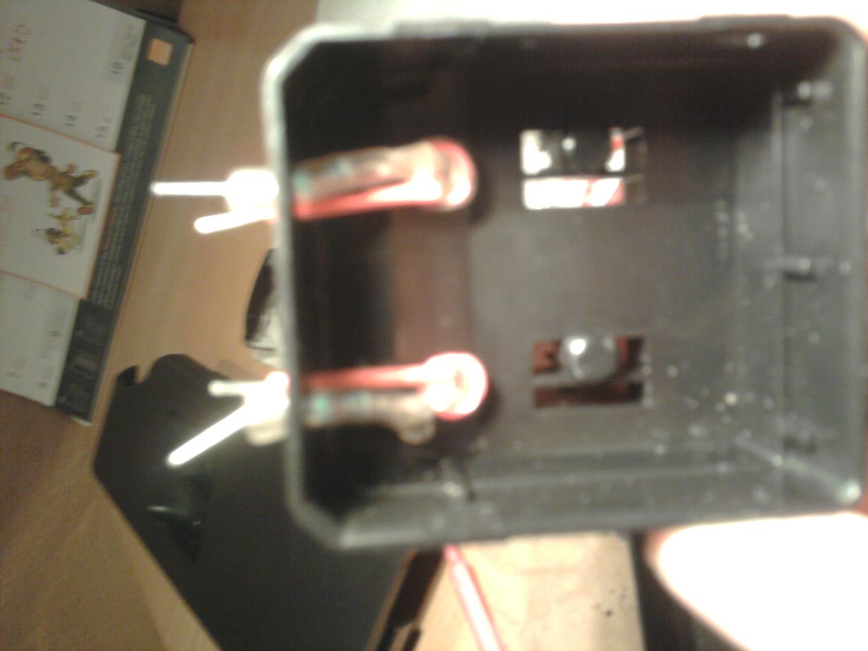

už s LED
frezzi
Příspěvky: 1576
Bydliště: Slovensko
Re: Návod na podsvietenie tlačidiel sťahovania okien
Příspěvek od frezzi »
foto zospodu, ako je vidieť už tam je naletovaný aj odpor, na každú LED jeden....

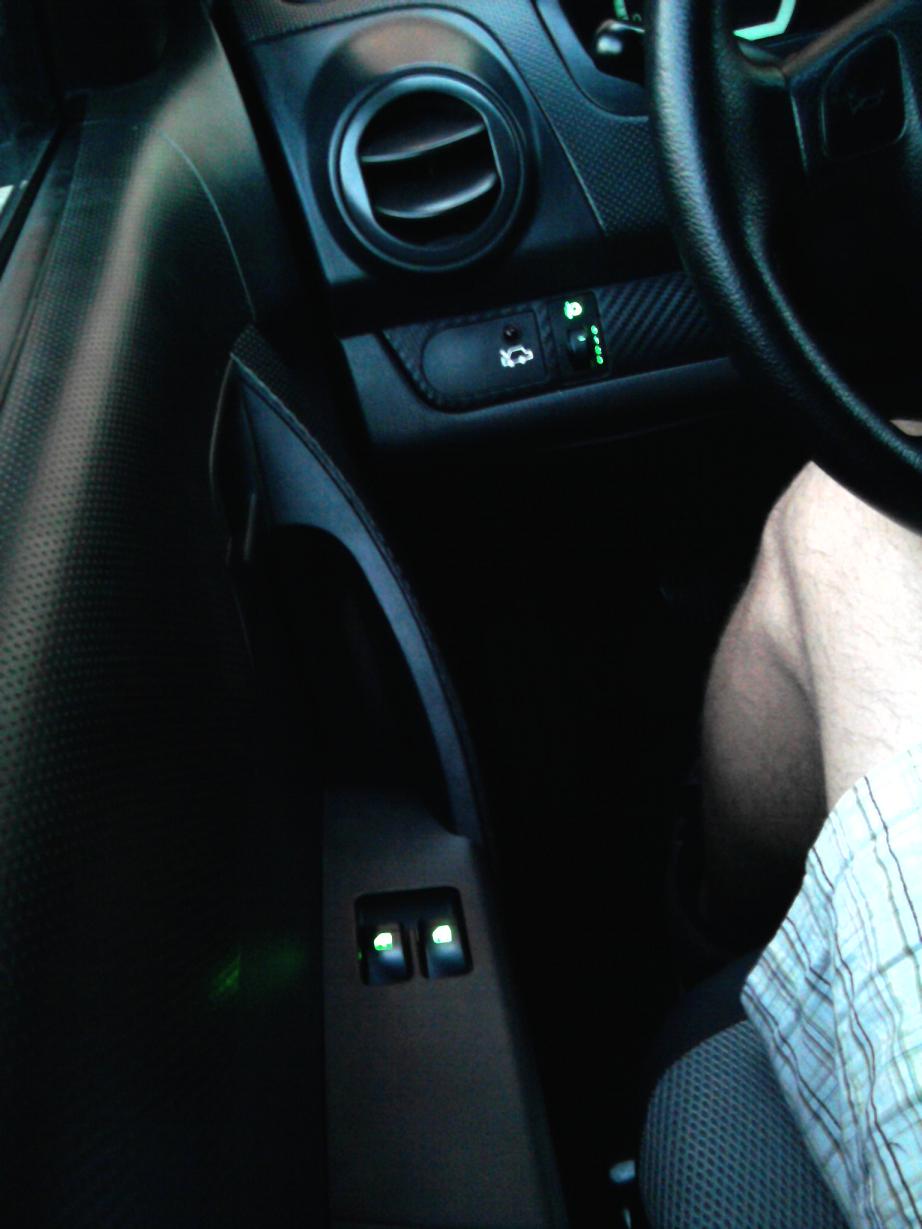

kábel prevlečieme až do kabíny auta , kde ho napojíme na osvetlenie nastavovania výšky svetiel( úresný pin si už nepametám ) , a symboly na oknách na budu svietiť vždy po zapnutí svetiel spolu s ostatsným podsvietením interiéru :PP:
výsledok:

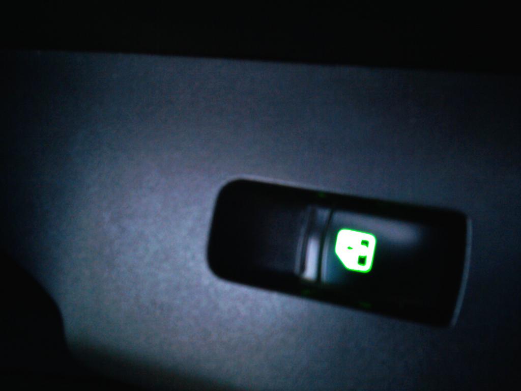

detail.........................ak ma niekto prípadné otázky kľudne napíšte :PP:
