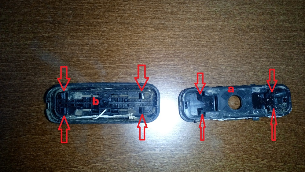

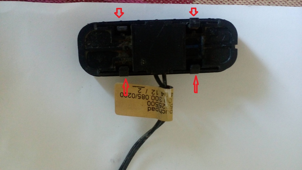

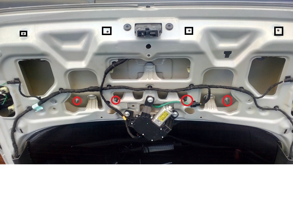

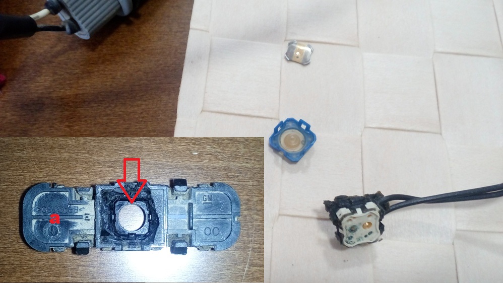

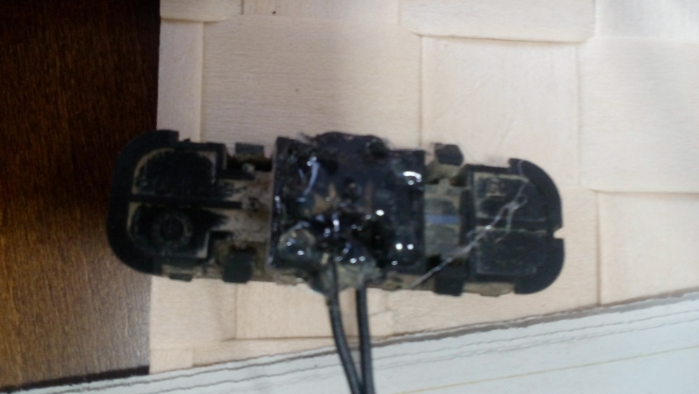

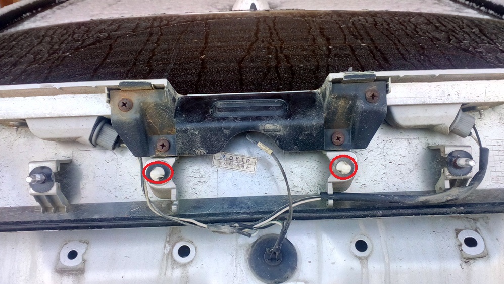

Tak druhy krat mi prestalo fungovat otvaranie piatych dveri , rozhodol som sa to opravit , podarilo sa , nasiel som si cas a tak napisem popis ako som to robil

Pokračovanie nedá viac ako tri súbory

spätná montáž - nebudem vysvetľovať
Samozrejme je dobré pred namontovaním všetkého naspäť vyskúšať si či to funguje

Zdravím. Kde by som vedel objednať túto súčiastku? Tiež mám problém s tým spínačom. Bolo to plné vody.

Dobrý návod děkuji udělal jsem to přesně tak a funguje zas jako nový.nahox píše:spätná montáž - nebudem vysvetľovať

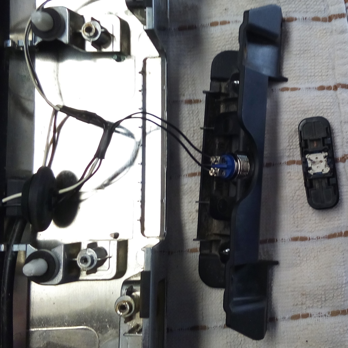

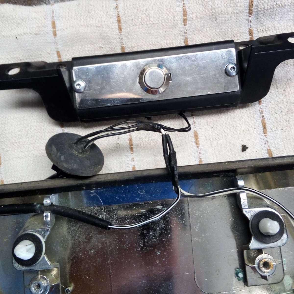

Problém se spínačem v zadních dveřích asi časem potká všechny majitele Orla. Poptal jsem spínač u Opela a do dvou dnů by byl k dispozici za cenu 3.320 Kč i s montáží. Pokusil jsem se najít levnější a rychlejší řešení neb kufr se mi dařilo otevírat stále hůř. Použil jsem kvalitní kovové tlačítko za 150 Kč, které se vešlo do otvoru po org. spínači, kousek nerez plechu a tavné lepidlo na utěsnění. Ze všeho nejhorší byla demontáž plastového obložení ze zadních dveří. Ostatní byla hračka. Výhodou je, že případný návrat k původnímu provedení je možný.
