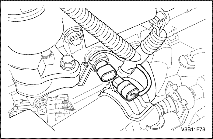

Snimac teploty chladiacej kvapaliny je pod EGR ventilom.
Odpoj konektor a odmeraj ohm metrom za studena by mala byt hodnota pri 20°C-3520ohm a pri 80°C-332ohm.
Ak ti bude ukazovat tieto hodnoty tak snimac je v poriadku.
Snimac teploty nasavaneho vzduchu je na hadici od filtra po vzduchovu klapku.
Hodnoty pri 20°C-2500ohm, pri 80°C-327ohm.

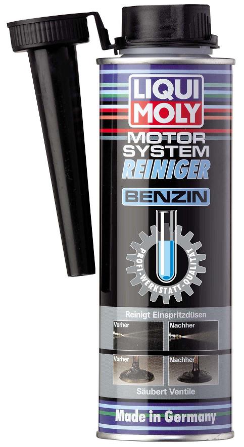

ešte pred meraním mi kolega poradil, že keď jazdím na LPG, mam si skúsiť dať prísadu do nádrže, že môžu byť pripchaté trysky a veru aj boli...teraz na prvý krát štartujem bez problému aj pri dnešných ranných 2°C....uvidím časom, keď opäť začnem jazdiť na LPG (teraz idem čisto na benzín )

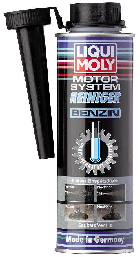

ako som písal v poslednom príspevku, skús aj ty dať prísadu do benzínu. Ja osobne som kúpil od Liqui Moly na prečistenie palivového systému/trysiek..viď obr.
Odporúčajú to balenie 300ml na 75L benzínu, ale ja som dal väčší pomer (odporúčanie), cca balenie na 50L
Problém asi po 2-3 dňoch jazdenia prestal.
