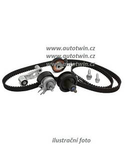

sada - rozvodu matiz.jpg (7.02 KiB) Zobrazeno 2444 x
Zdravim a jsem téhož doporučení ... u mého Matize byly rozvody dělány kompletní sadou - při 50.tkm
