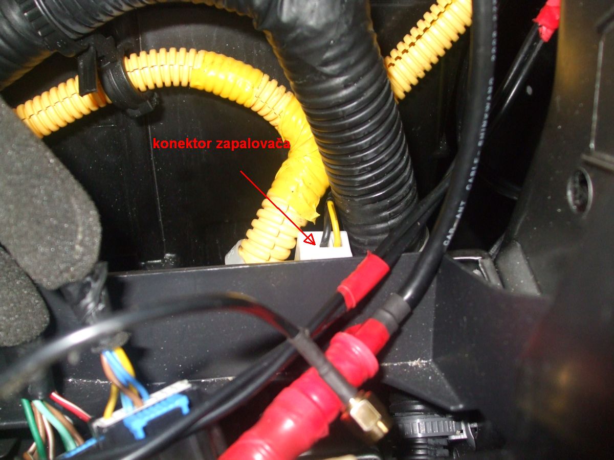

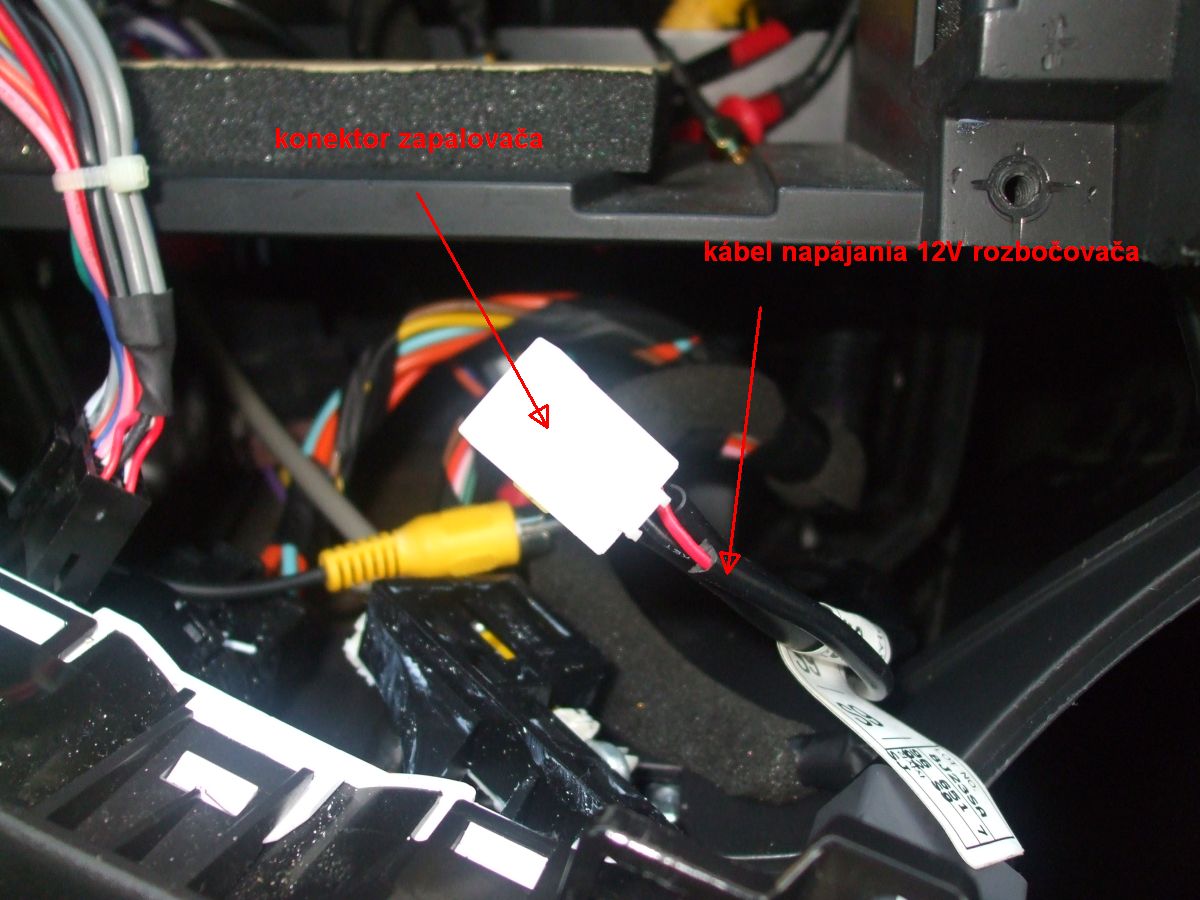

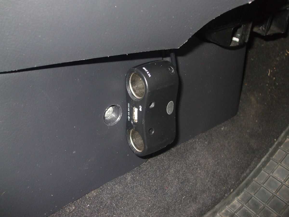

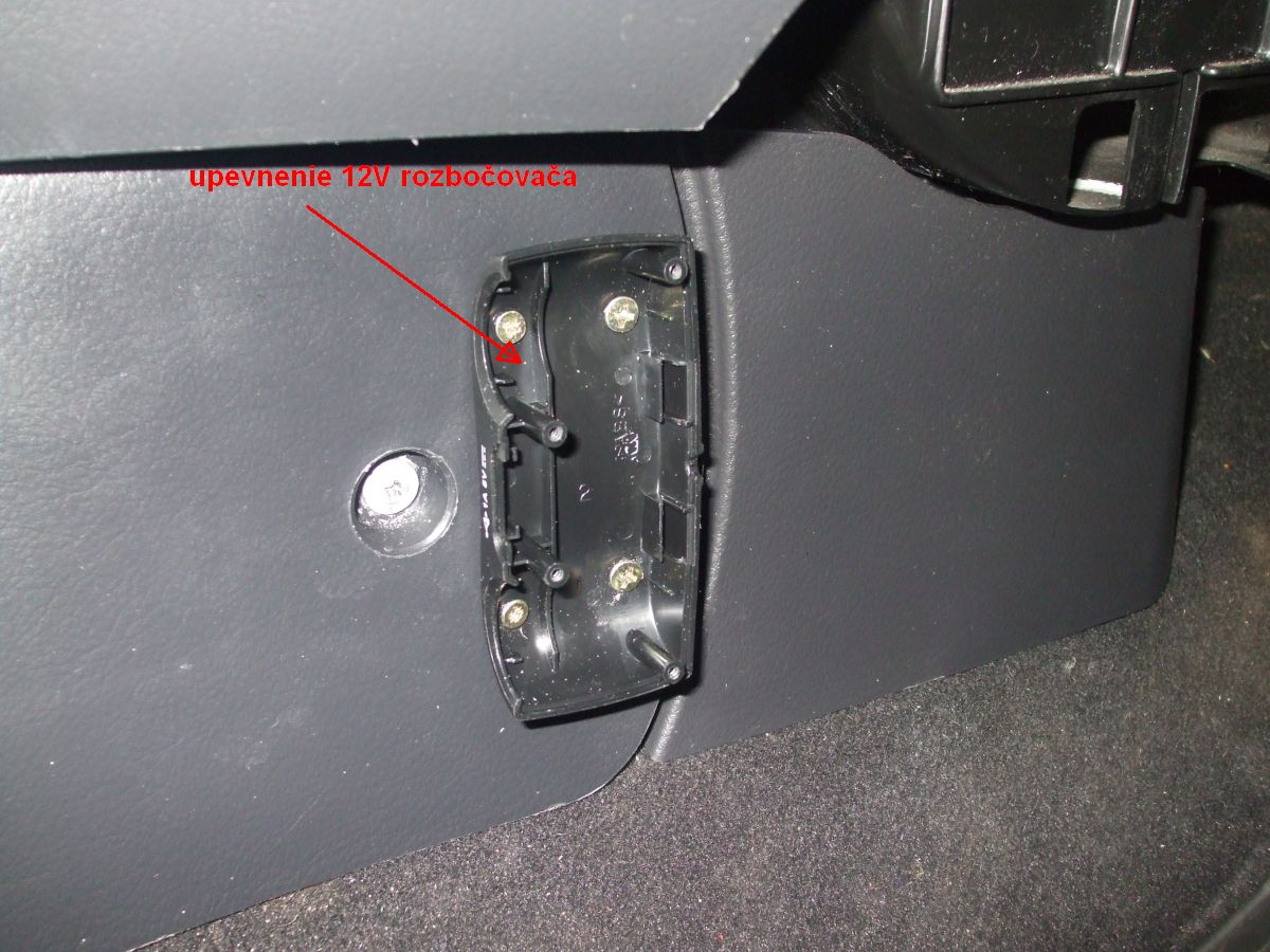

Dnes som skultúrnil napájanie kamery a zároveň pridal rozbčovač 12V zásuvky zapalovača.
- rastom1556
- Příspěvky: 425
- Bydliště: Dubnica nad Váhom
Re: DOPLNKY A ÚPRAVY
Pripevnenie rozbočovača.
Pripojenie na konektor zapalovača.
Konečne môžem používať ten výsuvný držiak nápojov.
rastom
pekná práca
Ďakujem.
Ešte ma napadlo, ten rozbočovač ma 5V napájanie cez USB.
Mám rádio s mini USB. Paralélne pripojiť káble na to min USB v rádiu a pripojiť to cez konektor na to veľké USB na tom rozbočovači.
USB kľúč by bol dole a z rádia by nič netrčalo.
Už len dostať na to chuť.
Rastom super práce a super nápad
já ho mám v kastlíčku pod tím nápojem a tam mi nevyhovuje takže už vím kam s ním

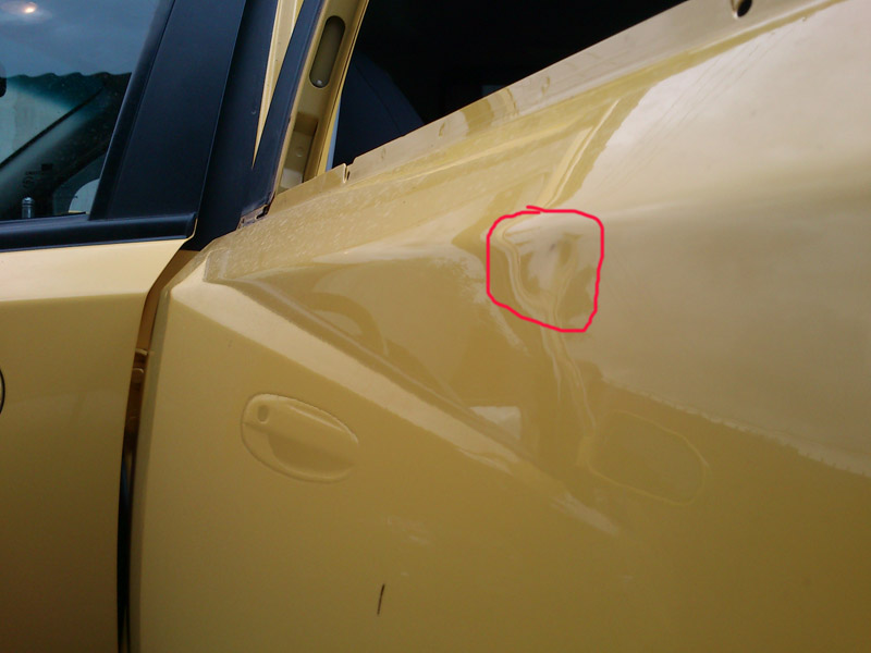

Ten druhy tukanec mi niekto urobil ked som isiel z olsovca na parkovisku pred jaskynou.Skoro ma slahlo.Rovno v tom falci kde je dvojty plech ale podarilo sa mi to trocha vytlacit.
