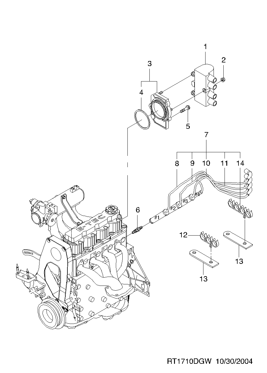

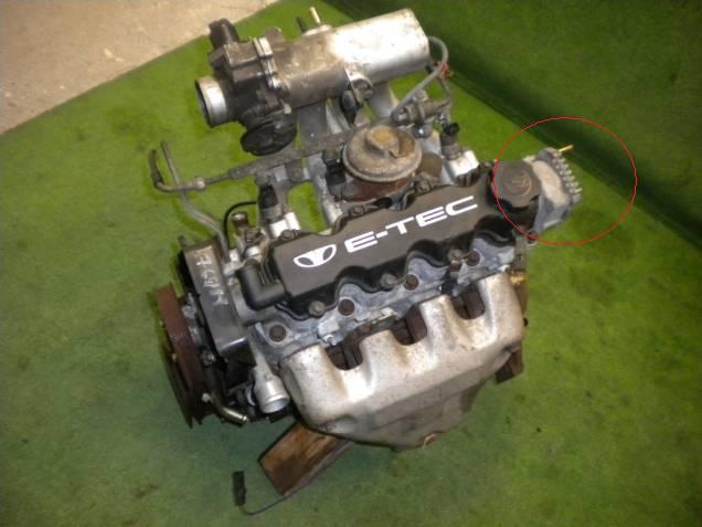

No nemyslím priamo pod tým modulom..... Ale pod tým na čom je prichytený ten modul. Na tomto obrázku je to vidieť. Teda či ten chladič modulu či čo to je, je súčasť motora, či je len priskrutkovaný...... A či pod tým nie je tesnenie, lebo aj tu na fóre boli názory že tam tesnenie je.....
						Re: Tesnenie pod Zapalovacím modulom????
Tak som sa dopátral.... Je to tesnenie O-krúžok. Pozícia 4 na obrázku.(zrejme 96351738, 65x70x2,6mm)
Rozoberal to už niekto? Je tam nejaký zádrhel,alebo len jednoduché povolenie, výmena, montáž?
Stačí to jen povolit a vytáhneš(nebo lehce vypáčíš) celý ten držák. Je to zbytek po rozdělovači, takže je dost pravděpodobný, že tam bude pasovat O-kroužek z nějakého staršího 8mi ventilu. Mě se to kdysi nechtělo objednávat a asi za 10 Kč jsem koupil trochu větší na nějakou škodovku zkrátil a ten spoj dal nahoru.

Dnes som ten krúžok menil. Originál sa mi nepodarilo kúpiť (objednávajú len po 5 ks - 1,6€/ks) tak som použil gumový O-krúžok 60x66 mm (0,2€). Len uvidím čo urobí tá teplota s ním, originál gumový nebol.....
...z gumového O kroužku nemusíš mít strach, nesí má gumové těsnění pod rozdělovačem tařka stejné místo a ni problema
