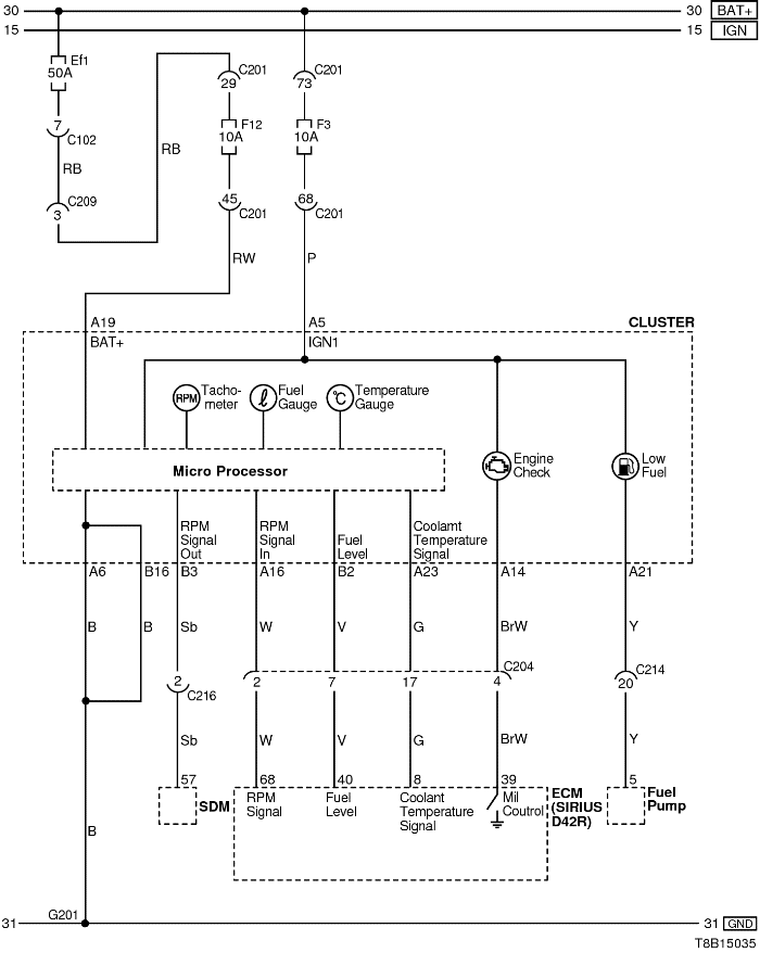

Potřeboval co nejdříve radu,moc prosím.
Má kontrolka paliva (ta oranžová na přístrojovce) samostatnou pojistku
   nebo jen praskla žárovička
Pěkně mě to tetka vypeklo
Předem děkuji za radu
Re: 18lukin18 - Aveo a jeho úprava
Samostatnou pojistku nemá je společná pro kontrolky paliva, Engine check, a pro palivoměr, ukazatel teploty, a asi i tachometr.
Chce to nejezdit "na doraz".

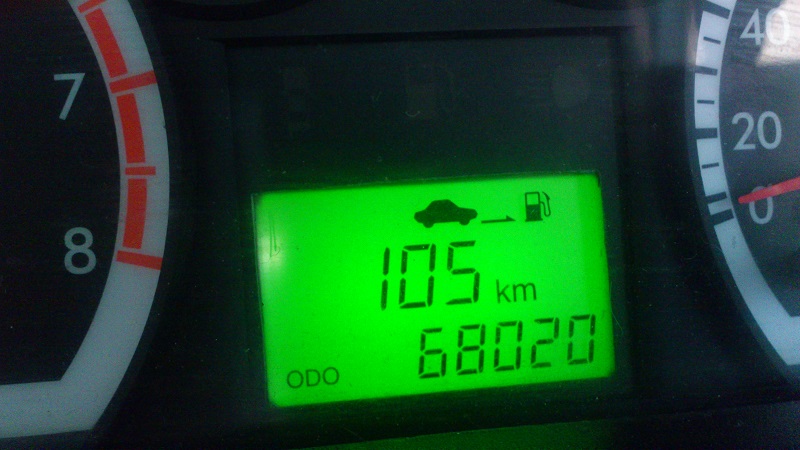

Romane já vím ale su krátce v Brně,s prachama to tetka bylo na hov.. prostě jsem musel na doraz
   jsem si říkal že furt nesvítí tak to bude ok i když palubák ukazoval jen tři čárky
 jsem si říkal že furt nesvítí tak to bude ok i když palubák ukazoval jen tři čárkyŠkoda 120
