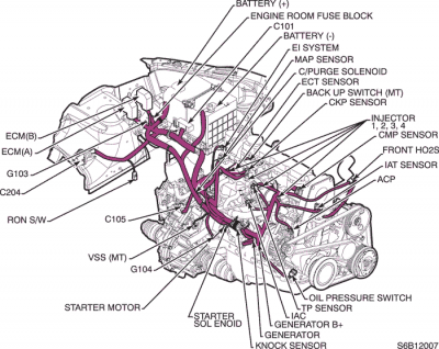

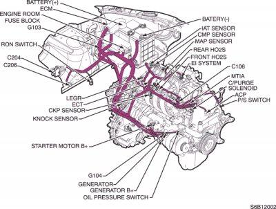

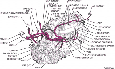

Zdravím mám aveo 1.2 2006rv manuál klima. Kde najdu čidlo nebo termostat který spina klimu?

Zdravím.
Skús podľa týchto obrázkov. Mal by byť na obrázku označený ako ACP.
Sú 3 typy schem klimatizácie.
