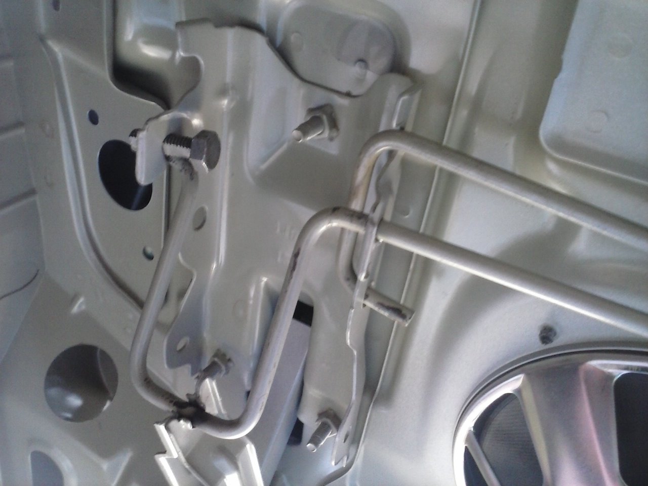

 Takže opäť další spôsob ->
 Ešte jedno foto ->
 Ešte jedno foto ->
 Obrázky hovoria za všetko , stačí vložiť medzi torzné tyče a držiaky šrubky a vec je vybavená , netreba žiadne pružiny , žiadne gumy a funguje to rovnako , keď nie ľepšie .
