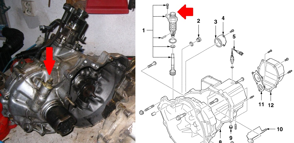

Ahoj.Potrebuji poradit s umistenim nahonu v prevodovce.Nejak nemuzu najit kam vlastne vede a jestli se k nemu vubec dostanu.Jde o to ze mi spravovali prevodovku a od te doby mi skace tachak.Tak tam ten nahon moznq blbe dali ale nemuzu ho najit.Jednu vec mozna opravi a druhou znici a clovek za to jeste zaplati.Fakt skvele!

Na zadní straně převodovky.Chce to najet na rampu nebo sloupový zvedák...

Presne tak, a ešte doplním, že naúčtujú diely, ktoré ani nevymenilimartenz píše:Jednu vec mozna opravi a druhou znici a clovek za to jeste zaplati.Fakt skvele!
Keď sme posledne menili prevodovku, tak som ten náhon rýchlomera vyťahoval. Na obrázku som ti znázornil, kam sa zasúva to otočné lanko, tak to snáď pomôže. Myslím, že sa to dá vytiahnuť aj zhora.

Perfektni.Dekuji vsem.
