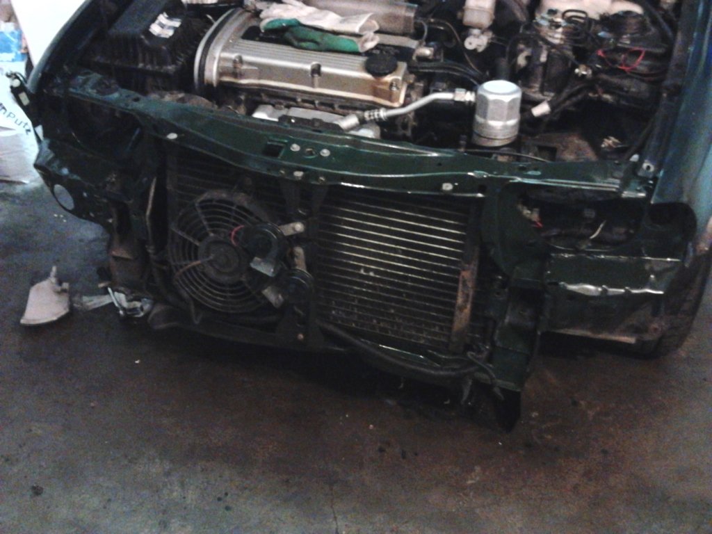

Tak už ma čaká len doladenie pár chybičiek, nastriekanie + nalakovanie a môžem pokračovať tam kde som skončil pred 4 mesiacmi... v úpravách interieru.
