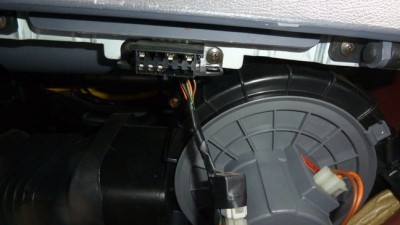

při kontrole uložených chybových kódů vyblikáním závady pozor na správné spojení pinů A-C. V knížce jak na to je naznačeno spojení pinů v horní řade napravo.Správně má být spojení v dolní řade od leva viz. foto, řada s 3 piny v dolní řadě.
To co je naznačeno v knize je spojení pinu s napětím +12V pin G a vývodem pro airbag pin J což je blbost.
