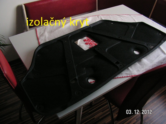

Dnes som navštívil Carmax azobral som izolačnú penu na kapotu na aveo sedan. na skúšku aby ste vedeli ako to vyzerá a aby ste mohli v budúcnosti aj vy objednať.
Re: Montáž izolačnej peny na AVEO sedan
Dávam sem návod na montáž.

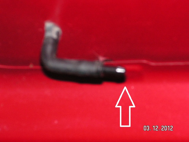

1. otvoríte prednú kapotu. odpojíte hadičky pri spojoch na ostrekovače. na fotke spoje čo treba odpojiť sú označené bielou šípkou.

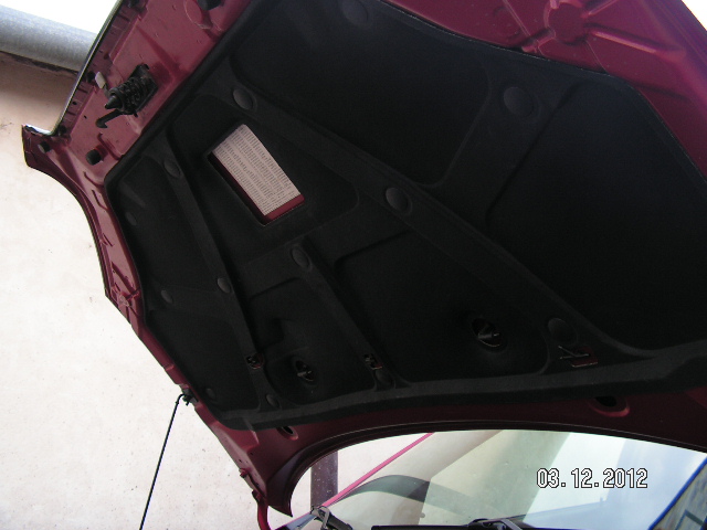

Cez príslušné otvori prevlečiete hadičky od ostrekovačov a priložíte izoláciu na kapotu aby presne sedela.

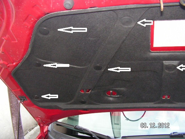

Potom zoberieťe montážny kolík a zacvaknete 1kus do stredy kapoty.
Potom nastavíťe presne izoláciu aby sedel každý otvor a zacvakate postupne všetky montážné kolíky. Celkom 14ks
na fotkách sú označené so šípkou.
Potom spojíte hadičky na ostrekovače a montáž je hotový

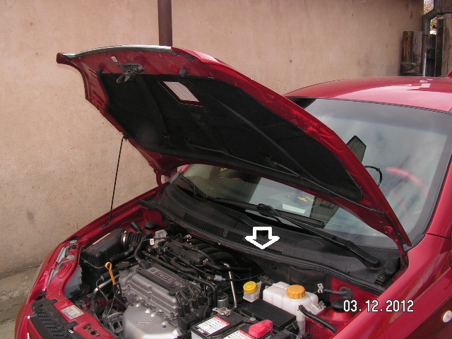

A konečne som zistil dôvod meluzíny v aute.
Na dalšej fotke je tesniaca guma ktorá ma doliehať na kapotu a eliminovať prúdenie vzduchu počas jazdy. nakolko tá izolácia tam cýbala tak tá guma dosť netesnila a pri vyššej rýchlosti vyskytol ten zvláštný zvuk.
Na ďalších 2 fotkách je ešte označená medzera medzi karoseriou a plastom na čom je osadená tesiacá guma. Aj to treba podložiť a utesniť.
