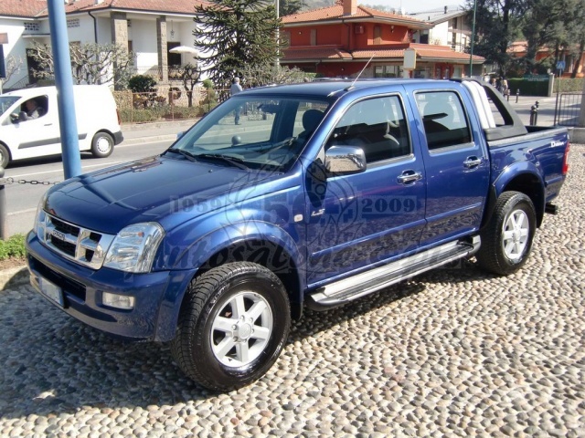

Moja mienka je podobná ako u Alvina a Docenta II , ale keby to bolo naopak tak dakujem pekne . Mám skúsenosť s Japonským derivátom CHEVROLETA COLORADO teda s ISUZU D-Max 3,0 TD doňho niejaký umelec nalial namiesto plnosyntetiky polosyntetiku a bolo zadeláno na GROßEN problém .
- ISUZU_D-max_3,0TD.JPG (171.16 KiB) Zobrazeno 5573 x
