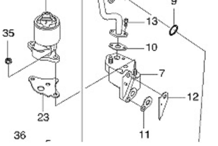

Podařilo se mě zjistit, že by to mělo být číslo dílu 96644476 . Na obrázku v příloze je to díl 11.
Našel jsem to tady: http://autopartmaster.com/en/?action=ca ... _pic=22100
Taková malá mrcha a nemůžu to na českých webech nikde sehnat. V autokelly mě nutily těsnění pro sání, ale to je něco jiného. Nemáte nějakej nápad, kde by to mohli mít?
Ten carmax neznám, zkusím tam zítra napsat, ale jestli mají web http://www.carmax.cz, tak to je divný, protože podle webu dělají jen spedici a pojištění a ne servis na chevy.
Díl č. 11
Díl č. 11

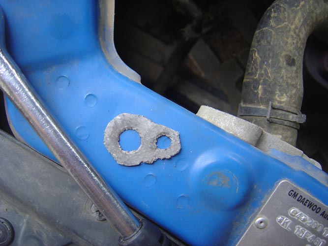

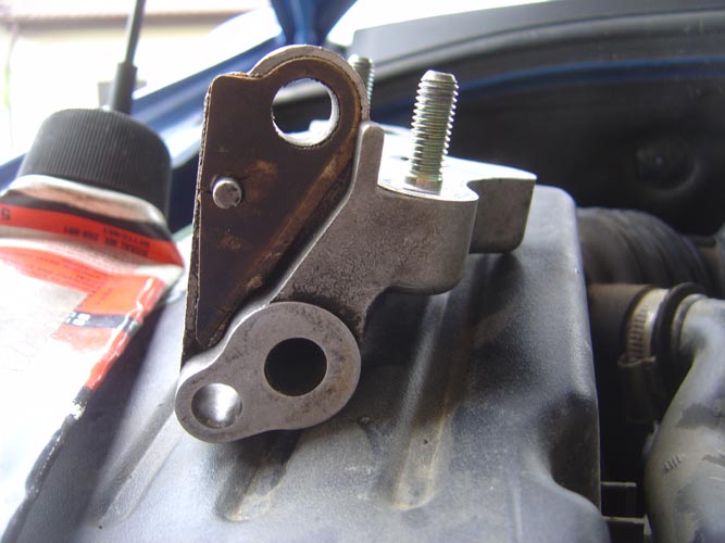

Takže mám to svépomocí opraveno. Těsnění jsem nikde nesehnal a žádná ze 3 oslovených firem se neozvala. Takže jsem to dopoledne rozdělal, očistil dosedací plochy, vystříhl nové těsnění z těsnícího meteriálu pro výfuky a raznicí vyrazil otvory, namazal to ještě výfukovým lepícím tmelem a složil do původního stavu. A klepání je fuč. Byl jsem to projet a je to OK.
A taky jsem zjistil, proč to původní těsnění prasklo. Ony se totiž povolily ty šrouby, kterýma je celý ten bazmek s EGR přišroubovanej k hlavě. Byly volný oba - spodní i horní. Tak se mrkněte, jestli se Vám taky nepovolili. Ještě fotka těsnění a toho bazmeku - základny pro EGR nebo jak se to jmenuje.
základna EGR - těsnění patří na dosedací plochu spodních dvou děr. Levá je otvor pro šroub a pravou proudí plyny.
nové samo-domo těsnění
