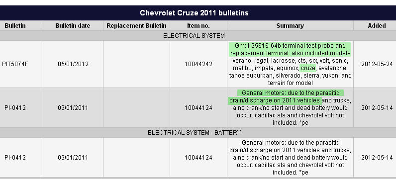

Mne takto vybijalo baterku DVD radio ( počas 2-3 dni) ktoré som preto musel dať von, k tomu tuto:
https://www.chevroletclub.cz/viewtopic. ... &start=210
Medzitým som ale narazil na GM bulletin z 05/2012 kde GM zistil nejaký problém s parazitickým vybíjaním baterii u viacerých modelov r.2011 - a je medzi nimi aj Cruze, ak tomu rozumiem GM to rieši výmenou nejakej sondy a terminálu/konektora .. inšpirácia pre odborníkov ..

tak to jsem ani netušil že v GM s tím měli problém.
Já mám auto 12/09 a DVD rádio už taky dlouho ale vše je OK i když auto stálo déle.
Budeš to nejak Franto řešit s Chevroletem nebo to skusíš jenom nabýt a uvidíš ?

Ja myslím nabiť  a určite premerať v servise = zistiť zdroj vybíjania v kľudovom stave
Pri dennom jazdení sa to nemusí prejavovať ale pri prestávkach hlavne v zime to môže byť problém
