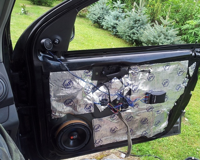

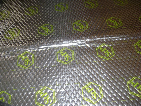

A bude se tlumit přední dveře :mrgreen: STP + STP Gold + na to ještě Tlumení DAMP ABSORBS REFLECTIONS sám jsem zvědavej :D

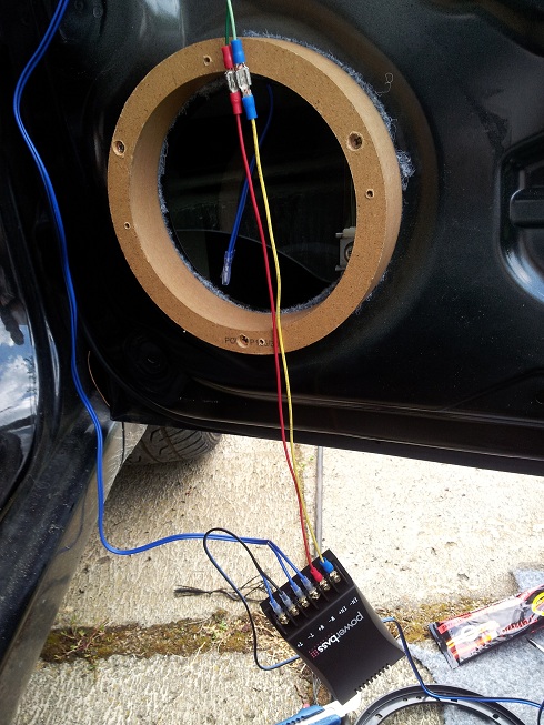

Pustil som sa do toho, ide to ovela ovela krajsie ako povodne repraky. Zvuk je konecne cisty a nic nedrnci :) :)
Pripajam par foto :PP:

No super -i PB čka maj velkou citlivost i na rádio, jak se ti lepilo STP?? Kolik jsi na dvoje dveře spotřeboval?? Tlunil jsi i zevnitř a plastovej tapec zevnitř?? Tyhle obrázky rád vidím :mrgreen:
gaspix
Příspěvky: 12
Registrován: sob srp 29, 2009 22:49
Bydliště: Seniakovce - Prešov, SR
Re: Repro
Příspěvek od gaspix »

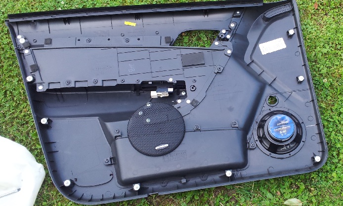

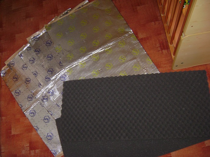

lepilo sa to v pohode je to ako guma a dobre to drzi. Vyhybka aj kable drzia len na gume z StP v pohode :) Na obe dvere 2 platy a aj sa nieco malo zvysilo. Mam kupeny aj molitan ale pod tapec som to uz nenarval. Bolo to tesne a vyskakovali tie plastove koliky po obvode dveri :mrgreen: .
Volne plastove veci vzdy vrzgaju napr. to tiahlo na klucke dveri, tak som ten plast olepil gumou a uz je ticho :mrgreen: .
Pustil som taku dobru basovu hudbu na priemernu hlasitost a pocuval co rezonuje. Tak tapec trochu naspodku aj ten plast vo vnutri pod packou na spetne zrkadlo bzucal, tak som pod to natlacil trochu tej StP gumy a podla mna to ide pekne ticho :) Nieco este urcite bzuci ale to by som musel asi fakt cele auto vytesnit :roll:
P.S. dik za rady -i

a na plech z vnutra dveri si nelepil?aj pod tapacir treba dat akusticku penu a vojde sa tam...

Tiez ma zaujima vnutorny plech lebo ak si nedaval tak si to robil podla mna zbytocne.
Neboj sa STP ckom oblepit aj okolo MDF kruzku aby ho prekril az na plech

Re: Repro
do dveri som daval len nieco take ako semiš, dost tenke to je. 2 platy okolo toho miesta, kde je repro. StP som dnu nedaval.
Nj, tebe sa to tam pekne voslo :) Ked budem mat viac casu skusim to tam este nejak narvat, dnes ma dobehla burka :D

Dolezite je nalepit z vnutra to STP az potom uzatvorenie dveri

gaspix píše:do dveri som daval len nieco take ako semiš, dost tenke to je. 2 platy okolo toho miesta, kde je repro. StP som dnu nedaval.
Vo dverach by malo byt nieco co nenasava vodu.Cely plat do vnutra dveri nedas.Musis to rozrezat na mensie casti.

Re: Repro
FoXo píše:Tiez ma zaujima vnutorny plech lebo ak si nedaval tak si to robil podla mna zbytocne.
Důležitý je ty dveře uzavřít, to znamená udělat z nich ozvužnici, já dveře stříkal wurtem proti vodě a nebudu je dělat zevnitř, jen za reproduktorem, jinak nee. On to má bez zesu takže nějaký výkony tam nebudou. Teď je vytlumený nemám a hraje to dobře i tak, venek zadělám celej i mdf kroužky, ve dvou vrstvách to bude, a hlavně ten plastovej tapec aŤ se mě netřepou kapsy , už se na to těším. Taky je třeba počítat se ztěžknutím dveří a namáhání pantů. JAMO z toho stejně nebude :mrgreen:
