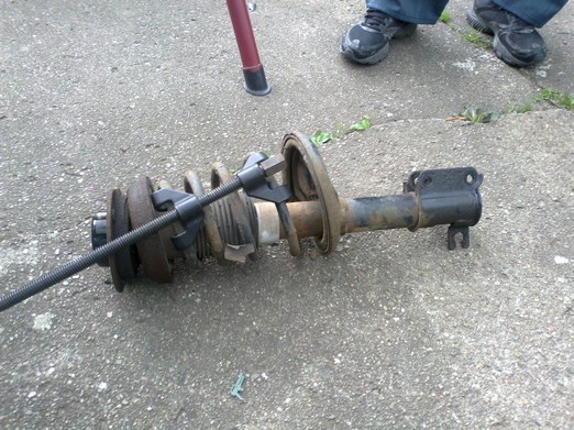

Mne to zas puka ked sa rozbieham a príčinu už viem tiež praskunuté oby dvoje pružiny tlmiče už mam vytečené tiež ale všetko už objednané =)

conpet píše:Při otáčení volantem mě poskakuje levá pružina, takže je v pr horní uložení tlumiče. Poraďte mě někdo jak to vyměnit, tohle jsem na žádným autě ještě řešit nemusel :( banebože kdy ty opravy už zkončí, jedno udělám a druhý se vysere -P
Neviem ako je to najlahsie, ale ja by som to robil tak, koleso do vzduchu auto na tehly, koleso dolu, to je samozrejme ;), potom odskrutkujem dve skrutky co drzia tlmic na tehlici, potom hore matice co drzia horne ulozenie tlmica v kasni a vyberiem cely tlmic s pruzinou a ulozenim von. Potom stiahnem trochu pruzinu, tak aby bol aspon trochu volna, odskrutkujem tlmic, akurat poroz teraz uz asi pojde len elektrickym alebo pneumatickym razovym utahovakom, kedze uz jeho stredovu tyc takmer nic netrapi, ziadna hmotnost 1/4 auta, takze sa bude pretacat aj s maticou v tlmici, ale razovy utahovak/povolovak to hravo zvladne. Bez razoveho utahovaku treba maticu zlozit este pred stiahnutim pruziny a pruzinu stiahnut este na aute, lenze tam je malo miesta a je to nadraka robota, takze razovy povolovak setri cas aj nervy.
Takze ked uz mas na stole tlmic oddeleny od pruziny, horneho ulozenia pruziny a tlmica, tak vymenis co potrebujes, poskladas, zaskrutkujes maticu hore na tlmici, s razovym utahovakom nadoraz, bez neho aspon tak aby drzala cela na zavite, zlozis stahovaky pruziny a namontujes to cele do auta. Nezabudnut dotiahnut maticu tlmica v ulozeni az na aute.
Je iste ze je to ulozenie tlmica? Pretoze mne sice pruzina nikdy neposklakovala pri toceni volantom, zato mi skakala stredova tyc tlmica (tyzden namontovany novy kyb excel g) a klepalo to za jazdy velmi slusne. Ale to je asi dost rarita takto rozpadnuty tlmic.

Keď som menil pred. tlmiče, ložisko uloženia som len rozobral, na lege sa to dá, vyčistil, dal novú vazelinu a všetko ide ako má. Maticu povoľ ešte na aute, ale nevyšrobuj uplne, a potom ako písal ppp.

Nic neklepe , jen při otáčení volantem to v něm lupe a při pohledu na pružinu tak ta poskakuje :twisted:

Díky za návod ppp -i zbavil jsem se problému -i
