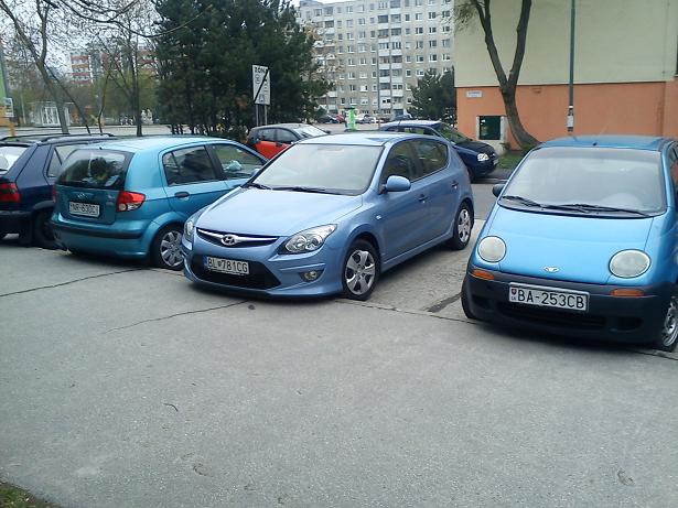

presne tak,Karle,ja som to absolvoval v pondelok,Veľrybák už si ,medzičasom,našiel nových kamošom na novom stanovišti
- DSC00031.JPG (91.49 KiB) Zobrazeno 5404 x
