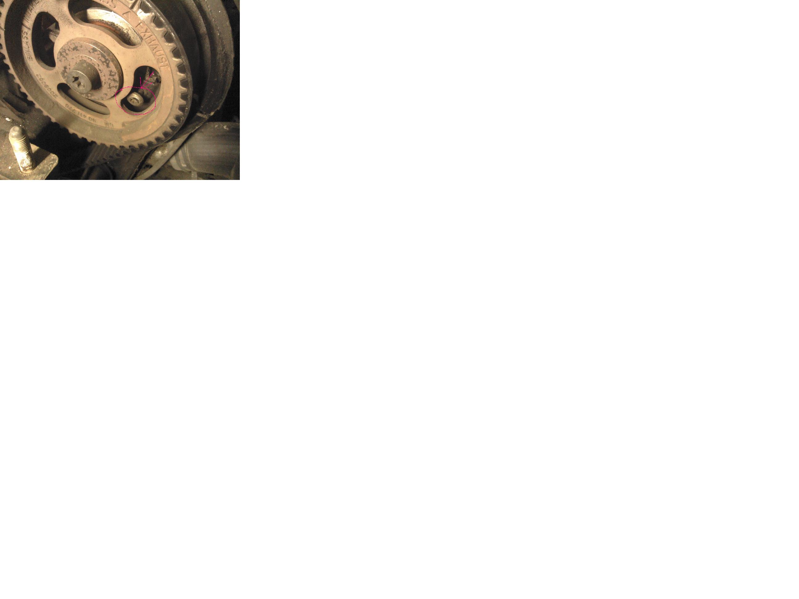

Počul som z motora kovový zvuk ako ked je ložisko kaput.

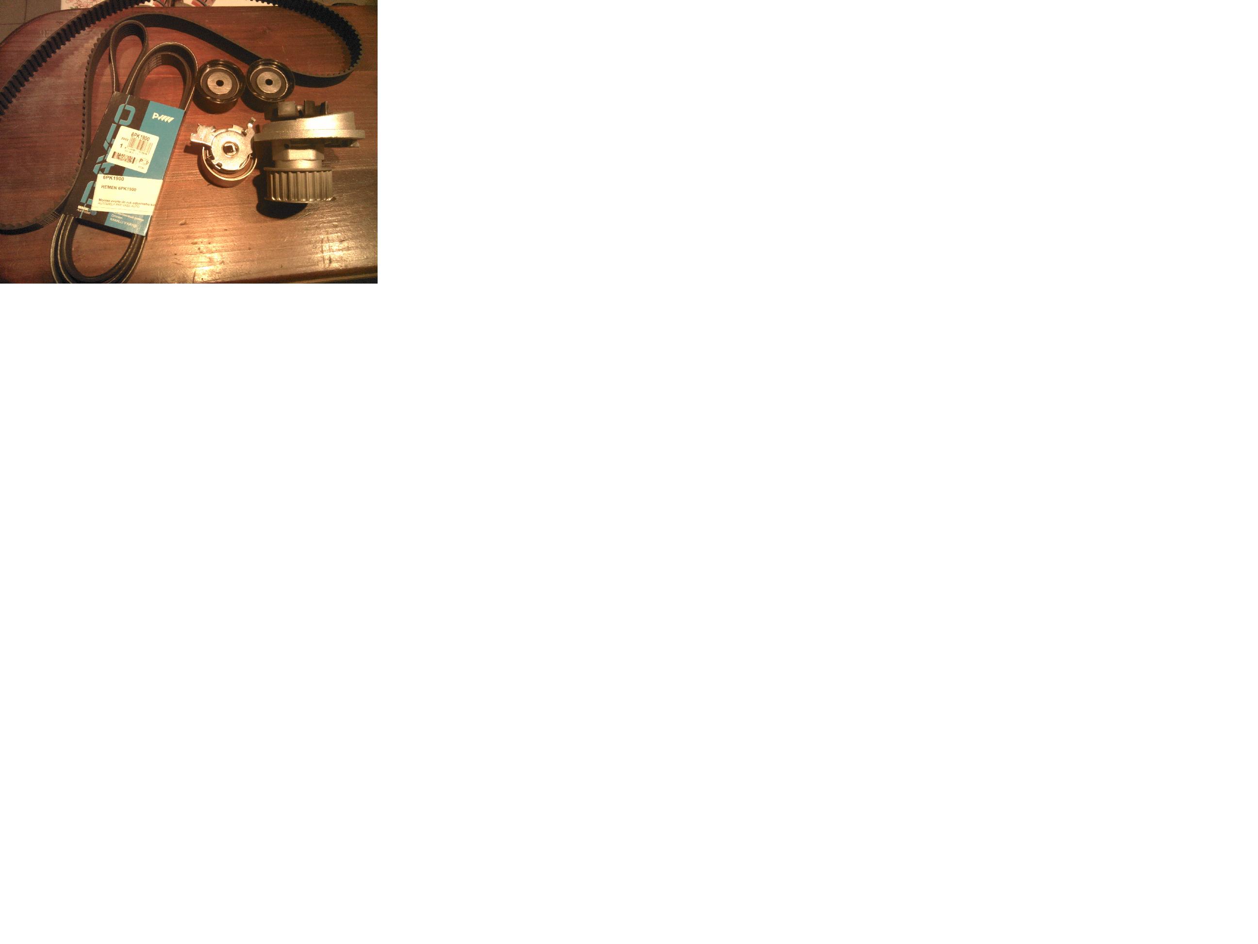

Tak som kúpil všetko na výmenu.Po rozobratí som sa prekvapil že to bol uvolnený
šrób na kryte rozvodov.No nevadí aj tak som už čakal kedy niečo rupne na rozvodoch.

Tak už je všetko namontované a frčíme ďalej po našich slovenských tankodromoch. :D JOMAT.
P.S.:Keby niekto potreboval vymeniť rozvody,tak nech sa ozve.Behom jedneho dňa to je hotové.

Všetky nové veci ma vyšli na 120,-Eur.Práca bola moja čiže zadarmo.Takže ušetrené 130,-eur.Zato budú nejaké gumy. :D JOMAT.
