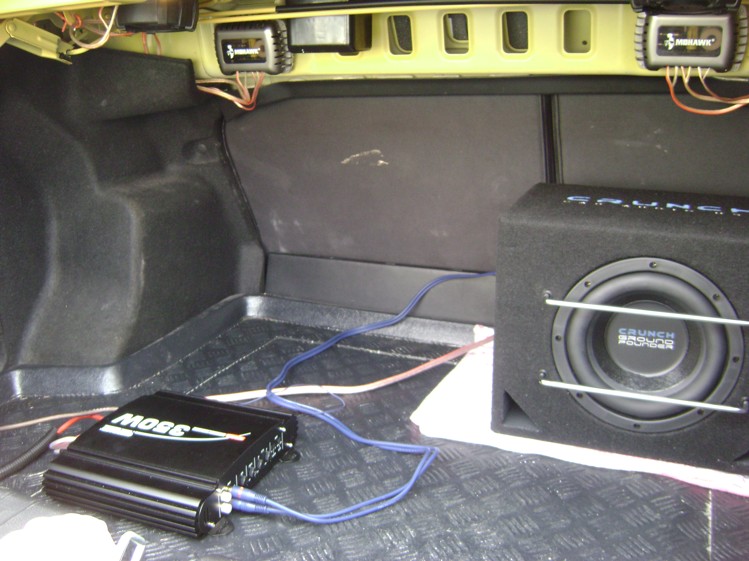

Tak woofer zapojenej, ještě to přidělám tak aby to vypadalo i hezky a musím to nastavit , to zatím nevím jak, ale na to přijdu, ducá to hezky -i i při normálním poslechu :o)

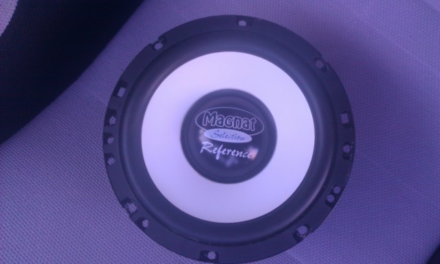

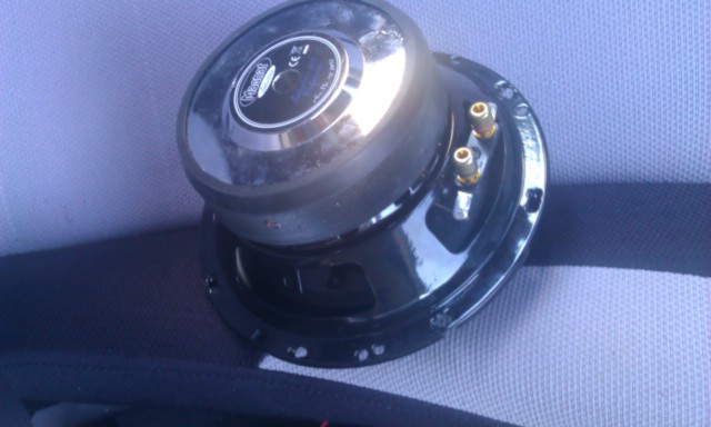

Tak Ladínku trošku aby som ti zdvihol adrenalín.
Tu sú repráky čo včera dorazili .. Ale bud kludný pojdu do kilečka.. nie do avean.
Cena za sadu 158eur. :PP: :PP: :PP: :PP: :PP: :PP:
A takto vyzerajú.
Re: Repro
NOOOOOOOOOOOOOO Lomngi to jsou basový? nebo středobysy? /přes výhybky? vypadají suprově to jsou 16,5cm???? :shock:

podľa magnetu súdim že sú to basy. magnat je dobrá voľba. ja ako autohifista v budúcom živote si dovolím srandu zvanú Ground zero 10 000 watov.

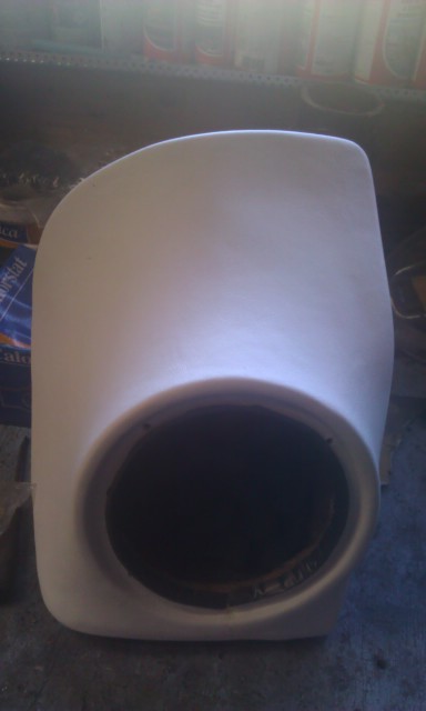

To sú stredobasi plus sú k tomu vyhybky a výškače. Sú to 16,5 ky. teraz sú vo dverách 20 ky. To pôjde preč a budú tam tie nové. Roby sa na to držia A takto to nijak bude vyzerať.

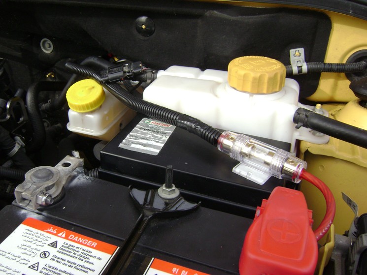

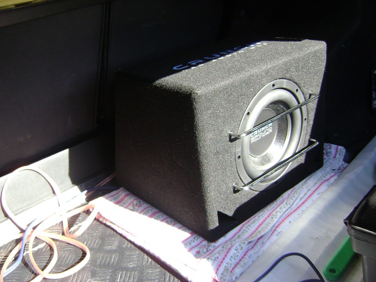

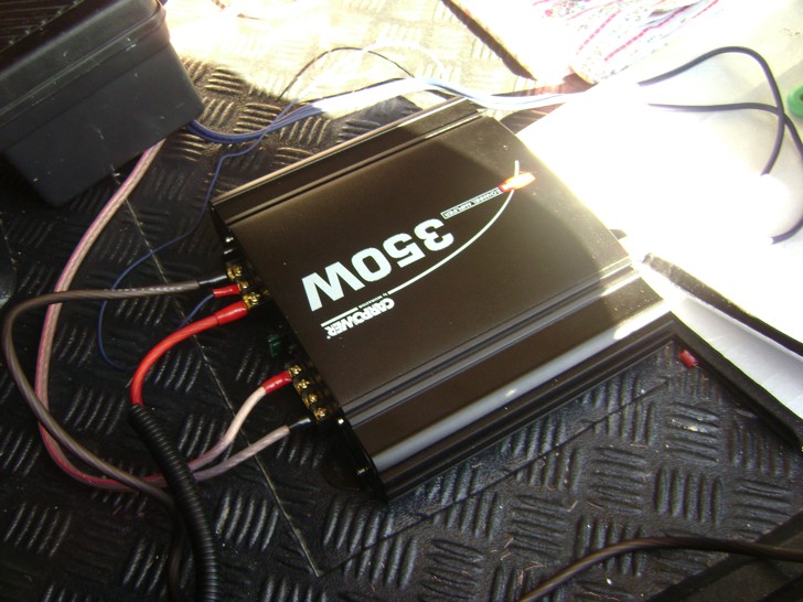

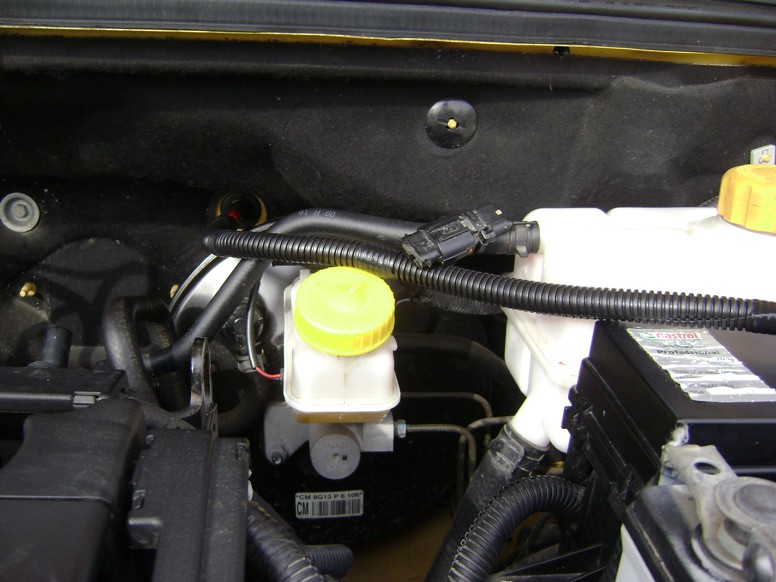

Tak ať vidíte kudyma tahat napájecí kabel, kufr takhle nebude, v týdnu se to všechno upraví.

mimochodom nevie niekto na čo je ten zaslepený šteker pri tej nádobke ?

To nevím chce to zkusit.

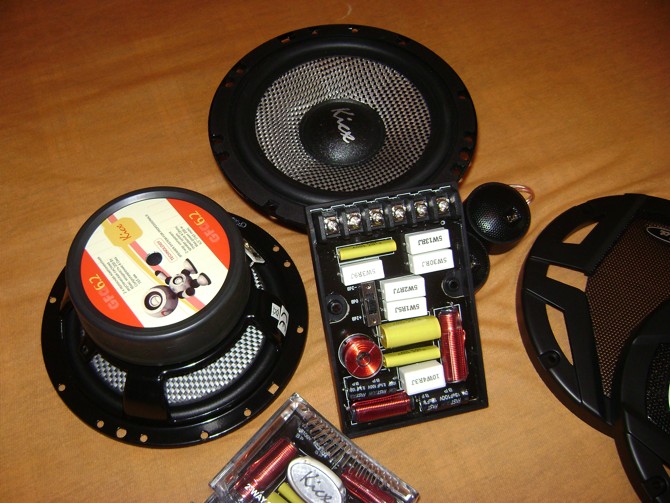

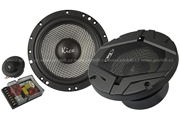

Dnes pořízeno nové repro dopředu.
Základní parametry Kicx GFQ 6.2
impedance: 4 Ω
citlivost: 91 dB
kmitočtový rozsah: 75 - 22000 Hz
Výkon Kicx GFQ 6.2
výkon rms: 100 W
výkon max: 200 W
Velikost Kicx GFQ 6.2
výškový reproduktor: 25 mm
středobasový reproduktor: 165 mm
Montážní hloubka Kicx GFQ 6.2
středobasový reproduktor: 68 mm
Materiál membrány Kicx GFQ 6.2
výškový reproduktor: hedvábí
středobasový reproduktor: skelná vlákna
Výhybka Kicx GFQ 6.2
typ: plnohodnotná
dělící frekvence: 4500 Hz
strmost: 18 dB/Oc

ja som sa tam napichol na day light

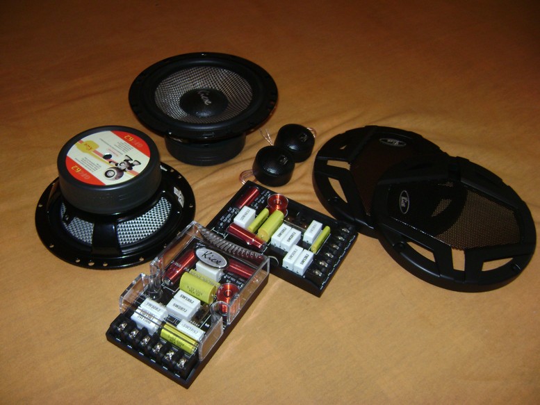

Tak o víkendu se namontují a celý se to už poladí,jsem sám na to zvědavej :o)
