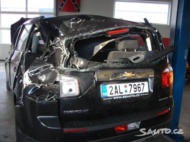

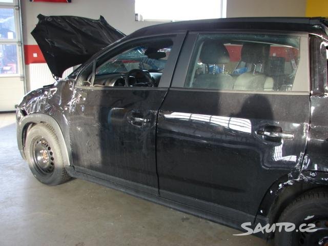

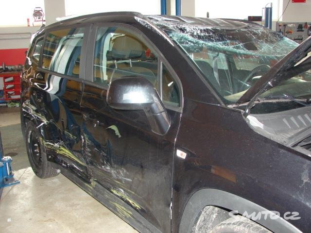

Hodně smutný pohled
- 4f345fbf517bd515accb0000.jpg (66.2 KiB) Zobrazeno 5885 x
- 4f345fc2a0f5e0eb2ea30000.jpg (53.37 KiB) Zobrazeno 5885 x

Tak to je fakt dosť smutný pohľad. Nikde ale nevidím odpálené airbagy, žeby ich odstrihli???
Neviete, koho to bolo? Typujem LT alebo LT+ ( čierne lišty pod oknami )...
Inak, šupy to mohli byť riadne ( podľa deformácie D-stľpiku ).
