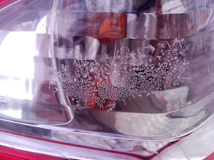

Taky se vám potí zadní světla a Orlíkovi ? Mě jo a moc se mi to nelíbí :x :x :x
Zadní světlo.jpg (170.91 KiB) Zobrazeno 5739 x

To johnlord: Tebe iba zadné? :lol: je to známka dobrého utesnenia :mrgreen: Zozadu zo strany od karosérie sa dávajú také samolepiace čierne penové tesnenia. Kedysi na starých autách sa nedávali, tak to nebolo také výrazné. Ono sa svetlá rosia aj na drahších autách, takže to zrejme problém nebude 8)

smire666 píše:To johnlord: Tebe iba zadné? :lol: je to známka dobrého utesnenia :mrgreen: Zozadu zo strany od karosérie sa dávajú také samolepiace čierne penové tesnenia. Kedysi na starých autách sa nedávali, tak to nebolo také výrazné. Ono sa svetlá rosia aj na drahších autách, takže to zrejme problém nebude 8)
Jsem se lekl, že je něco špatně. Kolegovi se na C3 začaly rosil světlomety až si sám měnil žárovky. Do té doby bylo vše OK

Že se světla mlží, je normální, v těchto mrazech je to akorát víc vidět, protože namrzají a nestíhají vyvětrat...
Mlží se mi úplně stejně, nejvíc právě ty bílý trojúhelníčky - nejsou tam žárovky, takže se tolik nezahřívají, proto to tam drží.
