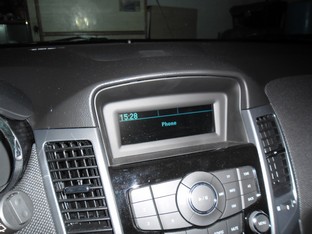

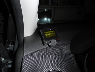

Před 14 dny mi dával Palikx hands free do Cruze.
http://shop.recall.cz/default.asp?cls=stoitem&stiid=153
Propojené to je s tímto:
http://www.stualarm.cz/produkt/sot-529- ... let-cruze/
Chodí to úplně perfektně, bez problému pracuje i mute. Nelze však hands free ovládat tlačítkem mute na volantu, ale další investice (2500 za ovládání z volantu) mi připadá zbytečná. Ovládání na volantu jsme nechali v původním zapojení. Samotný plus je napojen do pojistkové skříně pod volantem (po levé straně) a je myslím napojen na kabel od napájení zapalovače. Nikde není nic řezáno, pouze, aby se kabely vešly zpět za rádio, musela se proříznout (zvětšit otvor z výroby) plastová přepážka za rádiem.
Nějak jsem neměl čas, jinak bych to sem dal dříve. Foto není moc povedené, foceno v garáži.
