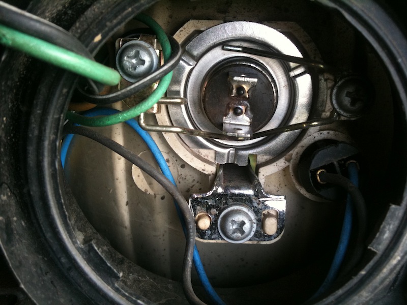

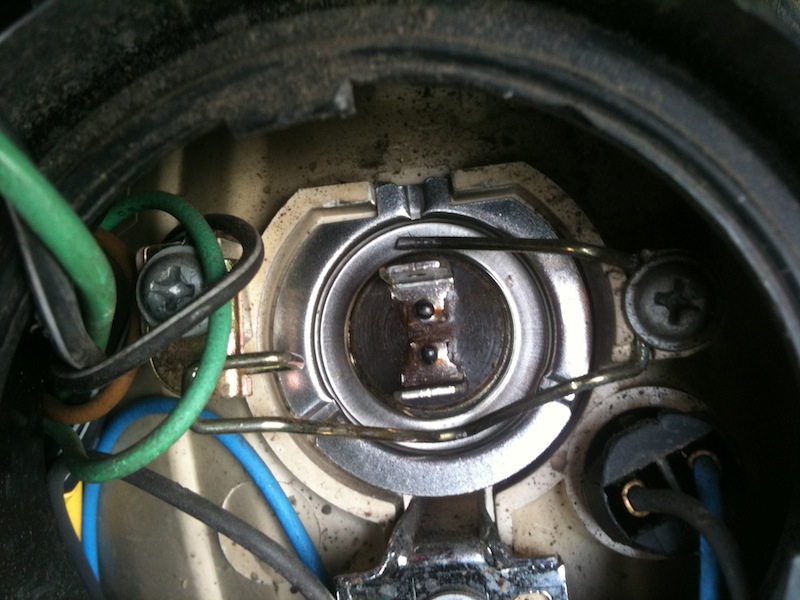

Tady jsou fotky jak jsem slíbil
- Takhle je 8 let dávam já :D
- IMG_0068.jpg (134.59 KiB) Zobrazeno 8461 x
- A takhle to má vypadat
- IMG_0067.jpg (130.5 KiB) Zobrazeno 8461 x

Ale fakt když ty světla vyklopíš málo tak nevidíš tu druhou stranu že tam je to vykousnutí. Nikdy jsem je nevytahoval tolik jako při tom focení dneska a na STK

Re: Žárovky na potkávačky - Krtek je vůůůůl !
Jak tak koukám na fotky, tak největší problém není v otočení žárovky, ale v jejím totálním vyosení. Žárovka sedí nakřivo a tím pádem svítí totálně do pryč. Se divím, že jsi si toho nevšiml při pohledu do paraboly. Hele Krtku, má na Tebe dotaz z úplně jiného soudku. Jednu dobu (stejně jako Ty) jsem intenzivně chodil na fórum Autohitu. Dokonce jsem se byl tenkrát kouknout i na sraz u Ikei na Zličíně. Kam se osazenstvo přesunulo po zrušení fóra. Už je to dost let, ale protože vím, že jsi tam chodil, tak mne to napadlo.

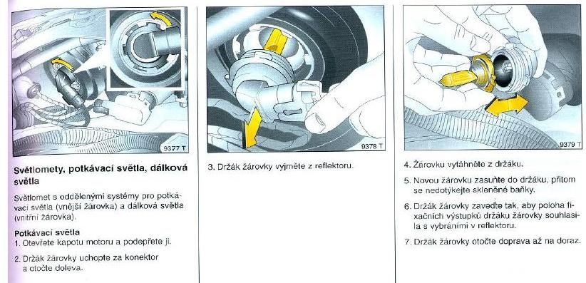

Tak to mal Opel lepšie vyriešenené,tam sa nedalo od.bať sa,slušne povedané chybiť,toto pozerámje systém vhodný tak na H4
- žiarovky opel.JPG (75.78 KiB) Zobrazeno 8394 x

Žáriovky samosebně vyosený byly celých skoro 8 let
