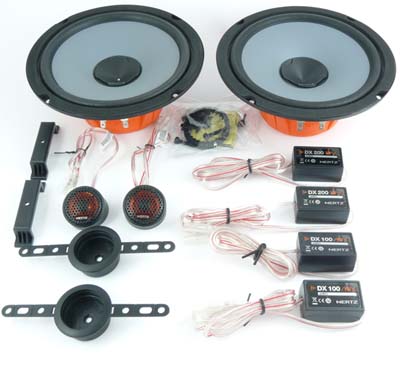

Tak u mě definitivně rozhodnuto dopředu přijdou tyhle cenově vyjdou na 1500kč i s dopravou což je myslím super cena nejlevnější na internetu,myslím že budou hrát dobře.Hertz dsk 165.4
komponent: 2 cestný systém
veľkosť (woofer): 165mm
veľkosť (tweeter): 15mm
trvalé zaťaženie (Watt): 80
špičkové zaťaženie (Watt): 160
impedancia (Ω): 4
frekvenčná odozva (Hz): 50 - 21k
citlivosť (dB/SPL): 93
vonkajší priemer (mm): 166
priemer montážného otvoru (mm): 142
veľkosť magnetu (mm): 80
celková hĺbka (mm): 68
montážna hĺbka (mm): 61
hmotnosť výrobku s balením (kg): 0.720

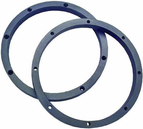

to nevadí jakou máš hloubku repro dopředu??já pořád vybírám ,ale mam strach,mám vybraný kolem 6,5 cm.Chtěl bych to dát nahoru na tapecír,kdyby bylo hodně hluboký musela by se dát i mdf podložka zvenku.zajímalo kolik je od tapecíru po to stahovací okno mezera :roll:
Re: Repro
Myslím že jsem už pořešil problém s malou hloubkou repra.Na plech dveří se nalepí podložka MDF asi tak počítám 3cm.tím pádem jsou 3cm repra v podložce.Jelikož se dělají MDF podložky i pěkným falce,tudíž se dají dát ven dá se dát podložka i na plast tapecíru zvenku/třeba pěkně olakovaná/.Ale problém je že její venkovní průměr je 18,5 cm což je dost a i když by to tam rozměrově šlo,nebylo by to hezký.A teď jsem našel na internetu hliníkové distanční podložky a ty mají přesně 16,5 cm.a vypadají pod reprem zvenku i hezky.Šířku mají 1,5 cm což je dost.Takže když se dá repro s hloubkou cca 6,5 cm tak 3cm je MDF,1,5 cm je Alu podložka cca 2mm je těsnící páska a celkem to je 4,7 cm zbývá 1,8 cm což se doufám za plech dveří vejde,tak naplesklý to sklo na dveřích snad není :PP: co říkáte???jsou moje úvahy správné?adresa na alu distančnmí rámečky,mají i jiné rozměry
http://shop.doronel.cz/store/goods-$000 ... 01---.html alu
http://www.bmshop.eu/?page=search&sortm ... YXRlJ2FsbA plastové
ty alu jsou určitě lepší jak na zvuk tak pevnost -i

Medzi plech a okno by ti to malo vliezť v pohode, ak sa dobre pamätám malo by tam byť cca 28mm medzi nimi -i

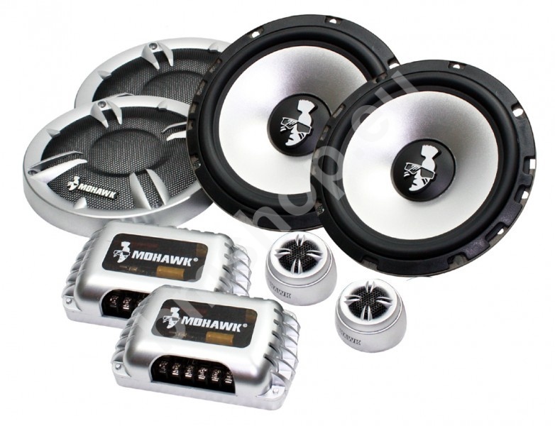

Tak to tam toho ještě hodně i zbyde,tím pádem tam přijdou také M?ohawk at nejsou vpředu jiný než vzadu.Hluboký jsou právě těch 6,5 cm.
2-pásmové komponentní reproduktory 10MS-6.2
- Rozměry: 16,5cm (6,5)
- Max.výkon: 240W
- RMS výkon: 120W
- Citlivost: 92dB
- Frekvenční rozsah: 65-20.000Hz
- Impedance: 4 ohm
- Montážní hloubka: 6,5cm
- Velikost a typ magnetu: 8,0cm IFD Strontium-Ferrite
- Konstrukce (koš): antirezonanční, s povrchovou úpravou grafitem
- Membrána: PP (polypropylen) se speciální povrchovou úpravou
- Závěs membrány: speciální gumový
- Výškový reproduktor: 20mm KAPTON (hedvábné)
- Výškový reproduktor (rozměry v pouzdře): 2,3 x 4,2cm (+ adaptéry pro montáž na zapuštění 4,5 x 1,5cm)
- Výhybka: 11,5 x 7,8cm (6 dB)
Mám je i vzadu ,ale řadu MC a hraje to jako by byl vzadu Wofer,dneska jsem tam prdnul Prodigy a to bylo něco.Přední momentálně vůbec neslyším :o)
Tohle jsou ty kroužky alu počítám že budou stříbrný když ne tak se olakují načerno

Ahoj!!!ne brzdila mě ta montážní hloubka,stejně to ještě než začne sněžit poměřím na jedněch dveřích přes zimu nakoupím a na Olšovec s muzikou :lol: tohle je poslední verze i tlumení bude od Mohawk -i V postatě od jedné firmy všechno,i když mě hodně lidí říkalo že tu značku neznají že to bude blbý ty zadní hrají i bez zesilovače super -i Ať už to je celý :lol:
