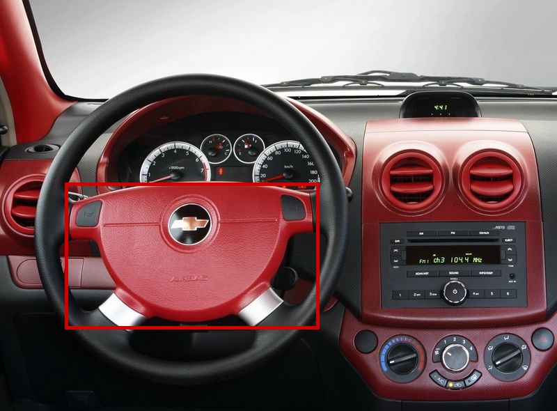

Jak můžu odělat tohle a nemusím se bát airbagu? :?: :?:

napravo aj na lavo su plastove krytky...tie das dolu a podnimi je nieco ako torxovy kluc s kolikom...potrebujes nato francuzsky kluc alebo ako sa to vola...nemam na mysli klasicky francuzak ale torxovy francuzky kluc...pouziva sa vacsinou na renaltoch citronoch a peugeotoch....tie odsrobujes a cely airbag padne von...potom musis odpojit len konektor a je to vonku.... -i

Díky moc ty klíče mám :lol: :lol: :PP: :PP:

Rudolf Š. píše:Jak můžu odělat tohle a nemusím se bát airbagu? :?: :?:
Tak tu fotku si kde vyhrabal. Kto mi ukradol môj nápad.Síce nie celkom tak si to robím ale podobný sposob

Ten exterier nemá chybu, takto by se mě to též zamlouvalo -i
Re: Prosím o radu
Já jsem nápad neukradl našel jsem to na google a líbilo se mi to tak to snad zvládnu něco podobnýho :lol:
