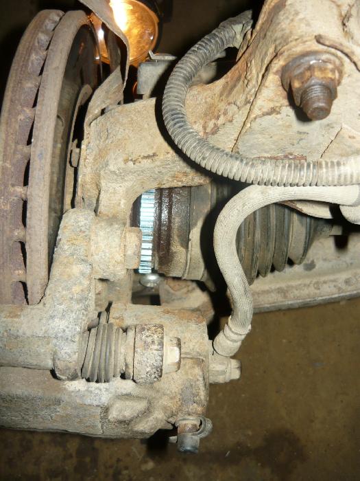

Ulomil se mi jeden zub z ozubení pro snímač ABS na předním kole. Nevíte někdo jestli se dá vyměnit jenom to ozubení nebo se musí koupit celý homokinetický kloub ? Díky za radu.

ano vetsinou se da vymenit jen to ozubeni ale je problem s tim ze se neda sehnat.takze cely kloub.

v polsku to ozubení taky nejde sehnat ,akorát jsem se dozvěděl že to pasuje z laceti 1.8,ale to na šrotaku asi taky nebude tak to skusim ten jeden zub vyrobit a přivařit.

tak jsem se vneděli pokusil o opravu ale jenom jsem se toho prstence dotknul šroubovakem tak prasknul na tři časti ,jeto nějaká slitina.tak budu muset vyměnit celý homokinetický kloub nejspiš spidan sd 21 947.

Zdravím všechny, homokinetický kloub se mi sehnat nepodařilo, tak jsem si v polsku nechal vyrobit ten ozubený kroužek.V sobotu bych to chtěl namontovat tak doufam žeto bude funguvat.
Kdyby někdo věděl jak nejjednoduše sundat ten homokineťak tak dejte vědět.

Sundat to jde, povolíš ty 2 šrouby, co drží tlumič, tu velkou matku(myslím že je to 32ka) a pak se vytáhne ten kloub z těhlice. Kdyby to nešlo, tak by se musel povolit ještě čep na rameni a řízení.
Já měl ten kroužek prasklej, tak jsem ho opatrně sundal, obrousil kroužek a kloub, nastříkal antikorozní barvou a přilepil 2 složkovým lepidlem. A ten kroužek je ještě za takovou další krytkou, která je naražená-zarezlá na kloubu a jde docela špatně sundat, ale nakonec se mi to zadařilo a zatím to funguje, při dobržďování už to neklepe.

Zdravím všechny. Oprava se podařila ,problem nastal jen vtom, že jsem nechal udělat vnitří pruměr 75 mm misto 74 mm, ale trochu tmelu to spravilo. Abs nesvíti a je odskoušené při 130 km/h ,auto zastavilo jak by jelo po kolejích(tim myslím rovně). :lol: Opravu jsem nafotil, ale jak jsem nasadil to ozubení tak došly baterky ve fotaku. Takže jsem to poskladal zajel domů pro baterky a nafotil to. Bylo by dobré vytvořit sekci jak se co opravuje (7 let jsem měl nexii a tam to bylo) pak by člověk nemusel pul dne hledat na různých odkazech (nubira atd.). Ještě komu klepe nebo se ozývá pružinový zvuk při dobrždění tak ma taky bud ulomený nebo prasklý ten ozubený kroužek.Jinak v ORLOVE zatim neprší. Přeji pěkný den Radim

Tak po dvou letech a 25tkm se mi začlo opět při dobržďování ozývat ABS, tentokrát byl prasklý kroužek na pravém kloubu, takže znovu zborka-rozborka, obroušení a nalepení dvousložkovým lepidlem, když to už nalevo vydrželo tak dlouho, snad vydrží i pravá stana.
Když už jsem to měl rozebrané, tak jsem měnil pravý silentblok na stabilizátoru, protože to při přejezdu na nerovnostech trochu klepalo a výměna kostí nepomohla. Popravdě řečeno, už bych to měnit nechtěl, v servisním manuálu se píše, že se musí vyndat celá nápravnice(už vím proč :D). Já to zvládl i bez toho, ale přístup ke šroubům byl jedním slovem hrůza.

Tak po 40tkm se začalo ozývat cvakání při dobržďování a navíc nám u Tábora postavili kousíček D3 a zjistil jsem, že při rychlostech vyšších než 130kmh se rozsvítí kontrolka ABS.
Na ebay jsem našel odkaz na nové kroužky, takže jsem dva objednal(s poštovným cca 250Kč). Po týdnu přišly a dokonce pasovaly. I s výměnou motorového oleje jsem to měl za něco přes dvě hodiny, teď už můžu zase jezdit pěkně po dálnici.
