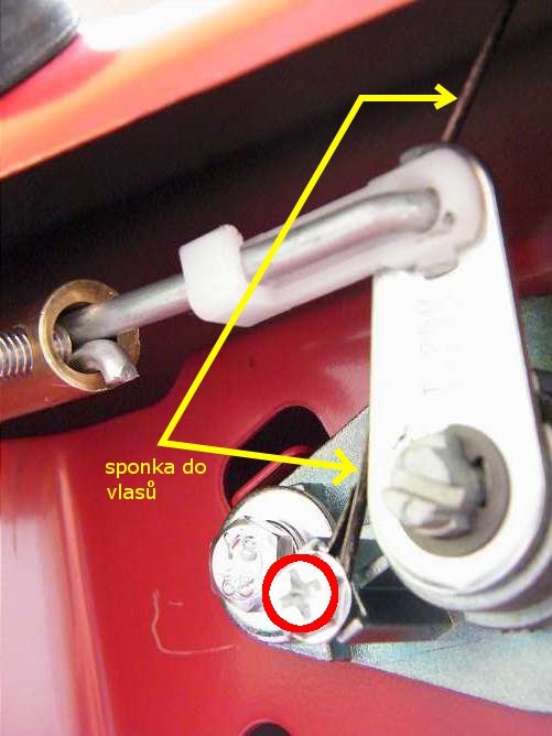

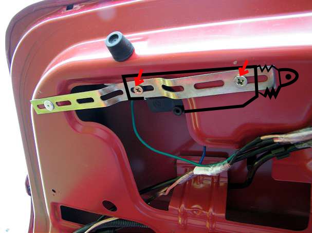

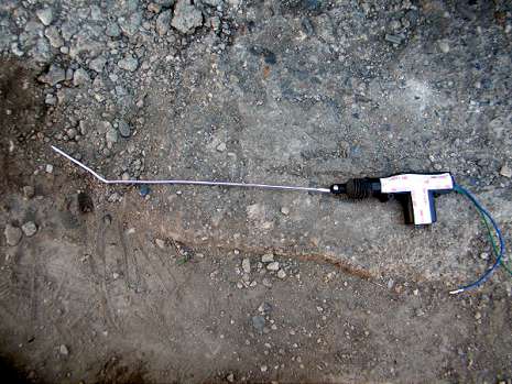

Použil jsem obyč motorek co se dává do dveří.
Tam co jsou šipky je přišroubovanej.
Ten šroubek co je v kroužku tam origo není, je tam jen závit. Musel jsem pod něj přichytit obyč kovovou sponku do vlasů, aby se zámek vracel zpět a nezůstával otevřenej.

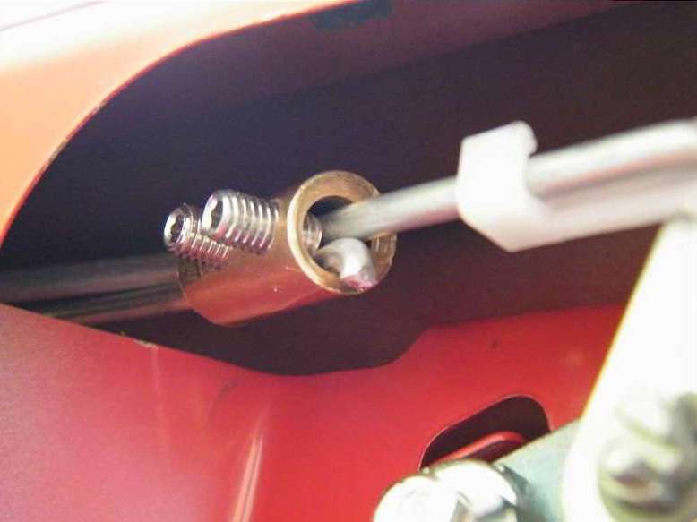

Na motorek jsem přidělal pletací jehlici a svorkou ji přichytil k původnímu táhlu.

Detil přichycení táhla:
