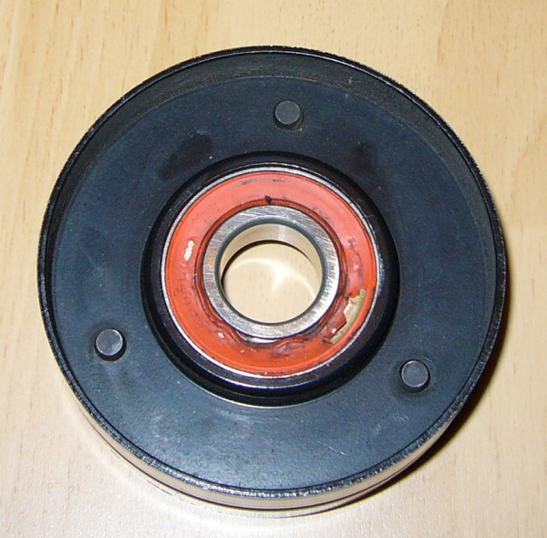

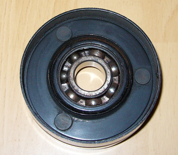

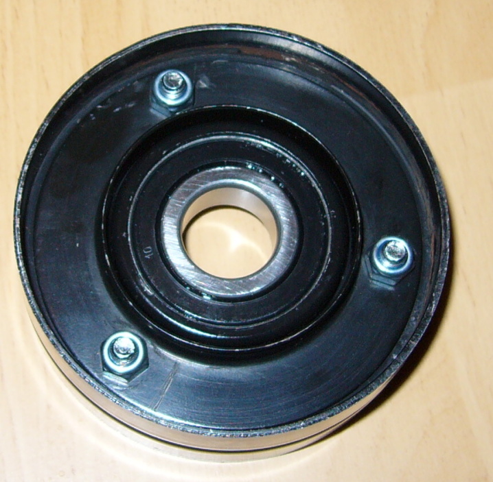

Pánové "Tacumisti" kdyby jste náhodou slyšeli nepříjemný zvuk od řemene alternátoru (samozřejmě i posilovače řízení a kompresoru klimatizace) může být problém v napínací kladce. Když jsem zvednul kapotu při nastartovaném motoru nepříjemně rachotila kladka pod posilovačem řízení. Než jsem začal zjišťovat cenu celé napínací kladky zajímalo mě jak je mechanicky složená. Na netu jsem zjistil, že napínací kladku řemenu mění majitelé všech značek vozidel. Kladka je mechanicky složená ze dvou polovin, mezi nimi je ložisko. Když si objednáte celek, jedná se o cenu několika sto korun. Kladka je snýtovaná, nýty jsem odvrtal a odbrousil, vyměnil jsem ložisko a místo nýtů jsem použil šroubky o průměru 5 mm. Cena opravy se snížila na necelých 50 Kč. Jediná mechanická úprava spočívala v tom, že jsem krycí podložku pod šroubem, který drřží celou kladku, zbrousil, aby se nedotýkala hlavy matiček. Je to oprava pro nadšence, kteří rádi ušétří peníze a kteří rádi opravují sami. Zatím jsem najel cca 2000km a kladka drží jako nová. Místo nýtů jsem použil šroubky 5 mm a matky s plastovou výstuží proti povolení, já jsem ještě osobně kápnul trochu vteřinového lepidla pod matky. Nevím, jestli je moje řešení opravy nejlepší, říkám si ale, proč měnit celou kladku, když se dá vyměnit jenom ložisko. Jinak pánové, až budete sundávat řemen nejdříve demontujte vzduchový filtr, pak to jde lépe. Pokud někdo zjistil lepší postup napište.

Ahoj, prave resim stejny problem. A take me to napadlo. Je videt,ze to jde. Prosim te mohl by jsi me napsat rozmery loziska.
Predem dekuji.
Pavelson2
Příspěvky: 10
Registrován: sob úno 07, 2009 08:29
Re: Napínací kladka sdruženého řemene
Příspěvek od Pavelson2 »
Jancek píše:Ahoj, prave resim stejny problem. A take me to napadlo. Je videt,ze to jde. Prosim te mohl by jsi me napsat rozmery loziska.
Predem dekuji.
Já si již rozměr nepamatuji. Nejsem si jistý jestli to bylo ložisko 6203 (17x40x12), nevím to již přesně. Nikde jsem si to nepoznačil, ale každopádně se jedná o běžný rozměr, v obchodě ho normálně měli na skladě.

na cestě se mi tohle ložisko doslova rozpadlo takže tenhle návod na výměnu mi bodl jen jsem stratil šroub takže nevím ani jaký tam je jestli má nějaký límec nebo je to jen šroub ,to ložisko mě stálo 55 kč jinak se to musí obědnat celé a stojí to 1300 kč obědnal jsem rovnou nový řemen ,jen jestli někdo neví co za šroub tam patří jestli má nějaký specifický tvar za odpověd děkuji
