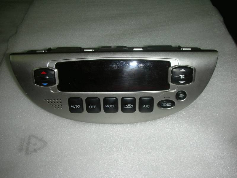

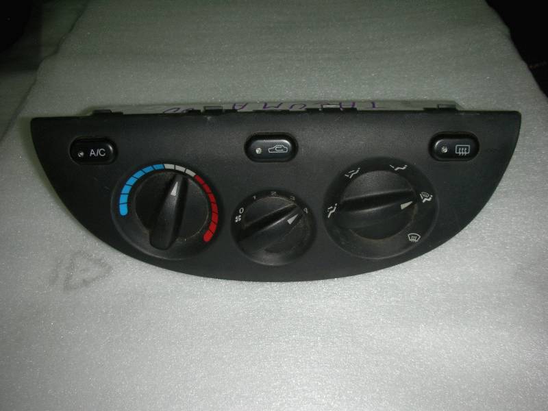

Islo by to ? Vymenit len ovladaci panel ? Manualna klima - tiahla a bovdeny . Automaticka - servomotorceky .

no
nesmysl
uz se tu nekdo ptal u espera.
znamena to vymenit celou elektriku pod palubkou a vymenit cele topeni.
pokud mas jine auto na dily tak by to asi slo
pokud nemas dily zapomen na to.
a nebo jsi zrucny a hravy a za par dni si to natahnes podle schematu a pak uz to asi pojede.ale to topeni je potreba jelikoz motorky tam proste neni kam pridelat.(i kdyz je teoreticky mozne ze to je pripravene)
