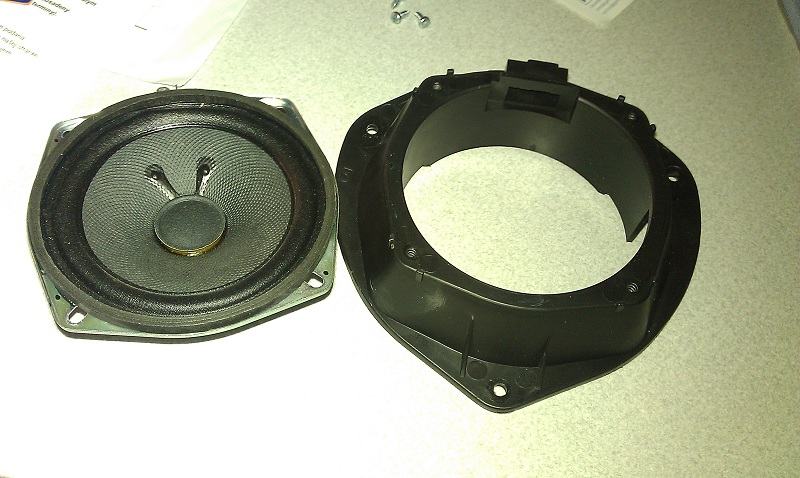

No originál sú vpredu vložené 10tky v takej plastovej somarine, ktorá sa zakladá do dverí. Keď ju vyberieš, dáš tam aj 13tky, ale musíš dať pod to podložku, ináč by ti to nevošlo na hĺbku a zavadzalo oknu.
Takto to vyzerá
Takto to vyzerá

aj 16-kz tam das ked chces

Kokos to vazne su tam 10 tky? Ja to nechapem ako to mozu v tejto dobe tam dat 10 tky :D

Ďakujem ... taže si budem musieť vyrobiť tie krúžky z MDF ... no jooo a ja som si mylel,že to bude také jednoduché :D oks ešte raz dakujem :)
