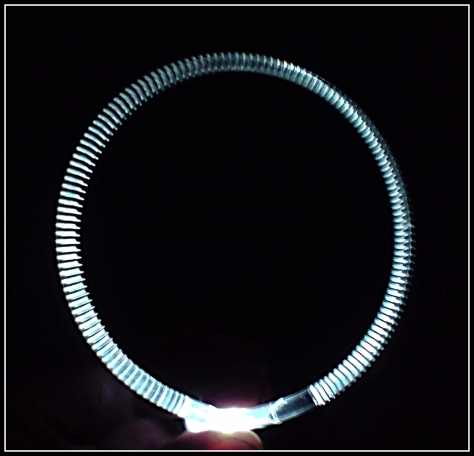

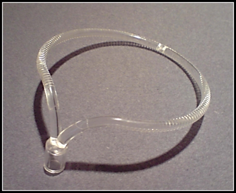

Ja som rozmýšlal aj nad tým ,že kúpit té Polské a prehodil by som len sklá a potom by som tam dal aj té krúžky orginal z BMV
Ešte som sa stretol z Cinskou hmlovkou na feldu neviem že niečo také mohli vobec predávat
vobec sa nedala nastavit a tá činska H3 bez označenia výrobcu svietila iba pol minúty
- P220311_23.17.JPG (90.15 KiB) Zobrazeno 5712 x
- P220311_23.16.JPG (130.6 KiB) Zobrazeno 5712 x
