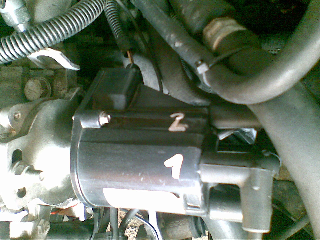

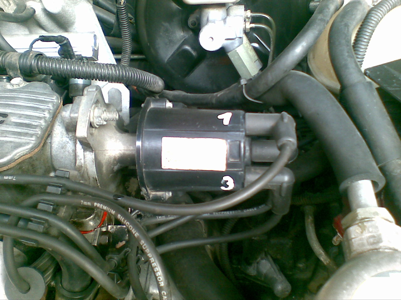

Zdravim vedel by mi niekto pradit v akom poradi mam dat kable na rozdelovac??? presnejsie na veko rozdelovaca..... dakujem
kamarat sa mi hral s kablami a zabudol v akom poradi maju ist...

Takhle to bylo na mojím 8V
- Espero002.jpg (245.74 KiB) Zobrazeno 5256 x
- Espero001.jpg (201.88 KiB) Zobrazeno 5256 x
Re: Kable na rozdelovaci...
dalsi
- Espero003.jpg (202.61 KiB) Zobrazeno 5256 x
dikes....ale bude to tak aj na 1,5 dohc 16ventil????
pořadí bude stejný , když to bude blbě tak to prostě nepojede

....to conpet je " mazanej " pořadí zapalovávání napsaný na rozdělovači, ...no nakonec mám to taky jeden ten může zazmatkovat, jinak je pořadí zapalování 1 - 3 - 4 - 2 palec se v rozdělovači otáčí proti směru hodinových ručiček, mnohokrát už zde popsané stačí zalistovat a první válec je vlevo pokud stojíš čelem před motorem
