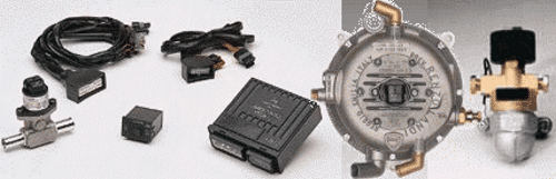

Re: Prosim o radu OLEJ VO VODE
peháčku myslíš tím ELEKTRONIKEM systém LPG se zplynovačem, řídící jednotkou, krokovým motorkem, a dodávkou plyného LPG centrálně do sání ?
- Příspěvky: 9225
Ano elektronic je presne ten s jednotkou a vývodom do sania
Príkladne tohle je Landirenzo V 05 ............
- V 05.gif (77.24 KiB) Zobrazeno 5235 x
