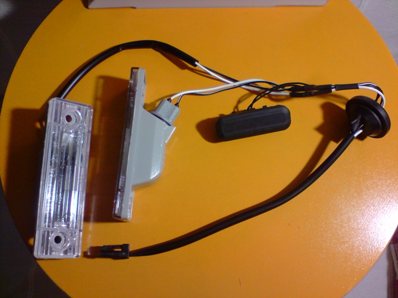

Tak tak, mne uz to hapruje. pouzivam kluc, ale naschval pouzivam teraz spinac na kufry, aby som si bol isty ci sa to naozaj kazi, alebo je to iba sem-ta nahodicka.
V utorok idem do servisu a asi im poviem aby mi to vymenili.

Ahoj, mně se to právě o víkendu pokazilo.
Skoušel jsem to i dnes ráno a nic, takže to mám zase rozbité.
Stalo se mi to už podruhé, nevím ale ten kufr otevírám jednou za uherský rok a musím znovu na výměnu.

O niečo vyššie som o tom písal. Myslím že ho tiež nevymieňam naposledy. Mal som ten spínač v ruke a je to taký "titěrný zmetek kvality nevalné". Dúfam že Kórejci na toto nejako zareagujú.......ale asi až minú zásoby týchto nepodarených.

Dnes při návštěve servisu kvůli repro (výšky) jsem se zmínil, že taky kufr otevírám jen klíčem - tlačítko na kufru nejede, resp., někdy náhodou s ním otevřu.
technik se ani nedivil, prý hned objedná, není to první případ.
A ještě - taky jsem zkoušel otevřít tlačítkem na přístr. desce - nic (mám verzi 2010) :?:

včera jsem byl s tím tlačítkem u Srby a vyměnej to nebyl problém.
Taky se zmíňili že už to tlačítko měnili více krát, a co bylo nejlepší tak ani nové auto ve shouromu nefungovalo.
Ptal jsem se na to otevíraní tlačítkem na pal. desce a říkali že to už nedělají asi tak přes rok.

První reklamace když jsem tam byl byla částka na faktuře 3002 Kč (120 Eu)
Vyměnili mi to na záruku a i teď stím nebyl problém -i .

Dnes som sa o tom slavnom tlacitku zmienil ale nakoniec som ho nedal vymenit lebo to fungovalo aj ked to testoval. Ale povedali, ze ked sa do doondi tak ze mam dojst a vymenia, no prob...
A keby nahodou mam doma nahradny aj z celou listou (ked mi vymienali za chromovy) :D

A takto sa ten corpus delicti predáva:
