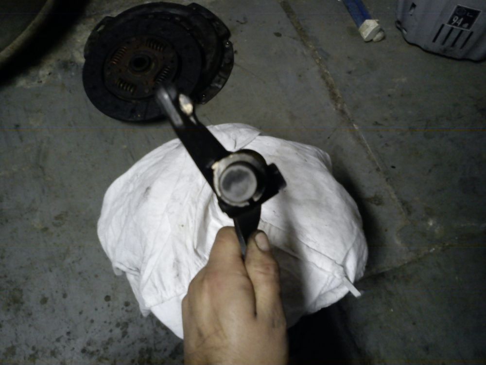

serus makaci.,, tak to mam zlozene no neni to dobre...
dal som druhu paku s nahradnej prevodovky lebo nova ma prist v stredu a myslel som ze tato druha bude dobra...
nahodil som novu lamelu,ptritlacny,lozisko ... spojil som prevodovku s motorom a zase tam je vola medzi loziskom a lamelami o ktore ma byt oprete... :-(
takze nic som nespravil .. potrebujem sa uistit aj ked som si skoro isty ze je aj ta druha paka zla ci je to naozaj tak ..

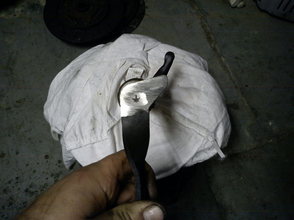

Prikladam fotky paky... Kto kupoval novu alebo kto sa vyzna mi bude vediet povedat... Prikladam aj 3 fotky...
je na vrchu obrusena rozmyslal som ze ju prevarim no vykaslal som sa nato .... aj ked nova stoji 30evri....

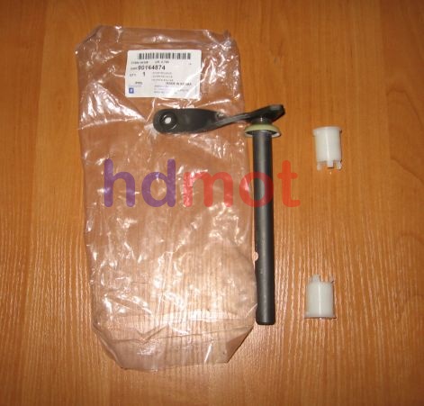

No takze .. pozeral som na autodiely krc a nasiel som ine cislo tej ´paky ako bolo na elcats.ru ....
je to cislo dielu 96144874 ... pozeral som obrazky na googli a je uplne ina ta paka.. takze mam prekrutenu aj tuto ...
V pondelok idem objednat ... hadam najde kamarat aj toto cislo a bude lacnejsia kedze v cz stoji 299czk :-D

takze paka musi byt zarovno s vidlickou podla vsetkeho.... :roll: :roll:

No cafte,,uz mi to tyzden jazdiiiii ...
Takze ta paka co je na foto je zla,prekrutena v zvare....
ten vrch do ktoreho tlaci valcek tak ma byt zaroven na jednej priamke z vidlickou co drzi lozisko :-)

palikx píše:no pokud je odvzdusnena tak je to vypinaci paka spojky.je praskla ve svaru a pretocena-pokud ji vyndas a otocis zpet a zavaris tak ji nemusis menit.
podle toho co mas za prevodovku se ani nemusi vyndavat staci jen spodni plech u spojky a bocni viko.pak uz jen z hridele vytocit sroubek a celou ji vyrazit ven.pak seslapnout spojku zajistit pritlacak povolit a vyndat.a pak povolit spojkove lozisko a vytahnout tu paku nahoru.

uhol staci od oka :D ten medzikus zatlac do valceka a k tomu priloz tu paku. pekne to zvar a bude :) ja som ju tiez naposledy zvaral cca pred pol rokom na inom aute a drzi stale :-) vela stastia :PP: :PP:
