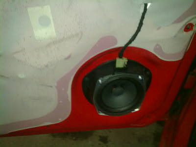

no repra su kupene,JBL GTO 528,do prednych dveri.
snad sa to podari na druhy tyzden nahodit,budem velmi rada:)

moja polovicka dnes rozobrala dver.obklad a ze vraj tam nevojde repro s hlbkou 59mm,
nechce sa mi to verit,tie šuštaky tam nechcem nechat!

Fuj ten plastový bazmek vyhoď ...to len škodííí a hned sa ti vojde vačší priemer..

no ja s polovickou mam problemy lebo taketo veci kupujem ale daj si tam tiez kruzky namiesto toho plastu zlepsi to zvuk urcite a mozes to aj viac vytiahnut uvidis vojdu sa tam

len ked to viac vytiahne aby potom dosadol tapacit dvery....ja som to vyriesil jednoducho na tapacir dal mdf kruzok vypilil som tapacir a 16cm repro boli vo dverach....je pravda ze potom sa musia dvere vytlmit bud ceckovym molitanom alebo asfaltvoymi platmi ale na bezne pocuvanie idealne...13cm hertz dcx som narval do original toho plast kruzku a spustene okno bolo od repraku asi cca 0,5cm cize je to natesno.. :D

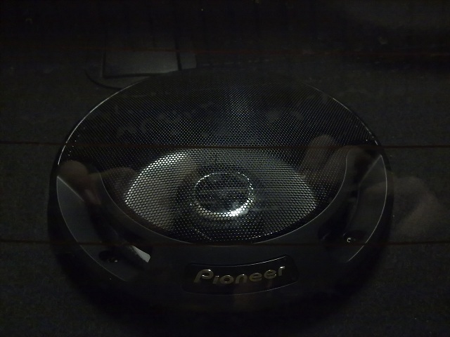

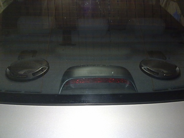

No nakoniec som kupil Pioneer TS-G1702i, zvuk je ovela lepsi, to je oproti povodnym repro neporovnatelne, som velmi spokojny.
Nejake foto
