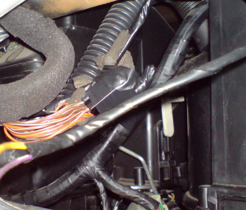

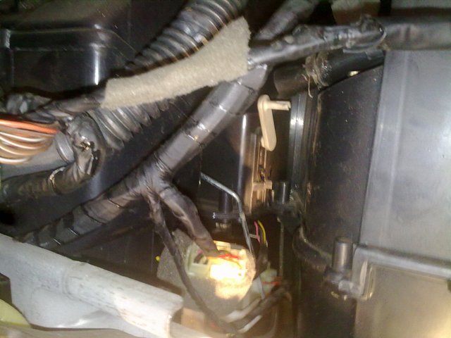

sevaste, dnes som rozbehal radiator podla Pehovho navodu, vdaka. ale: ked som dole poodoberal plasty prisiel som na to ze neviem ci tam ma byt alebo nema byt daco. je tam take biele L tiahlo co nie na nic napojene a funguje ked sa bavim s teplotami. ako to mate zapojene a kam to ma ist?
Daewoo Leganza 2.0 CDX (1998),
Daewoo Espero, 1.5 DOHC(1996),
Re: problem z kurenim a klimou
V pohode to má každá a fakt neviem na čo tam je ale nechýbá tam nič no aj Já som prvý krát hladal tiahlo k nej :lol:
Tady je moje tiahelko................. :lol:
Příspěvek od janodvt »
Dakujem Peha, ako stale si nesklamal, este raz vdaka
