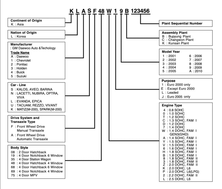

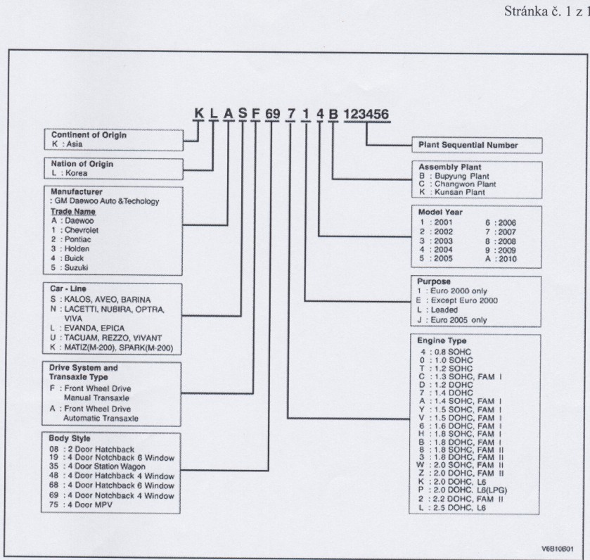

Nic lepšího pro přečtení našich VIN jsem nenašel a nemám

saamm píše:Nic lepšího pro přečtení našich VIN jsem nenašel a nemám
Dobře, ale kdyby to bylo vyrobeno v Polsku muselo by být na druhé pozici písmeno ,,U,,

Ne je to Korejské vyráběné v Polsku. Obdoba Tatra vyráběná v Číně. Peugot, Tojota, Citroen v Kolíně. atd.

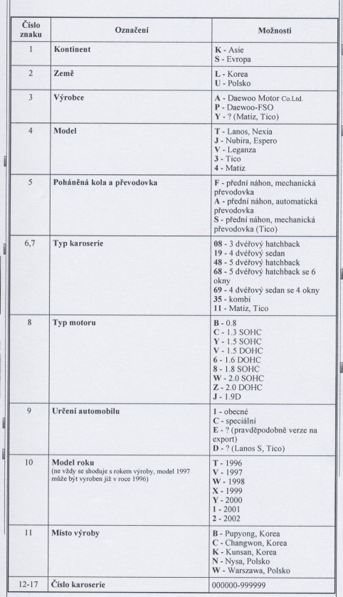

Já našel jiný obrázek WIN :PP:
Identifikační číslo (VIN) osobního vozidla.jpg (122.01 KiB) Zobrazeno 3450 x
