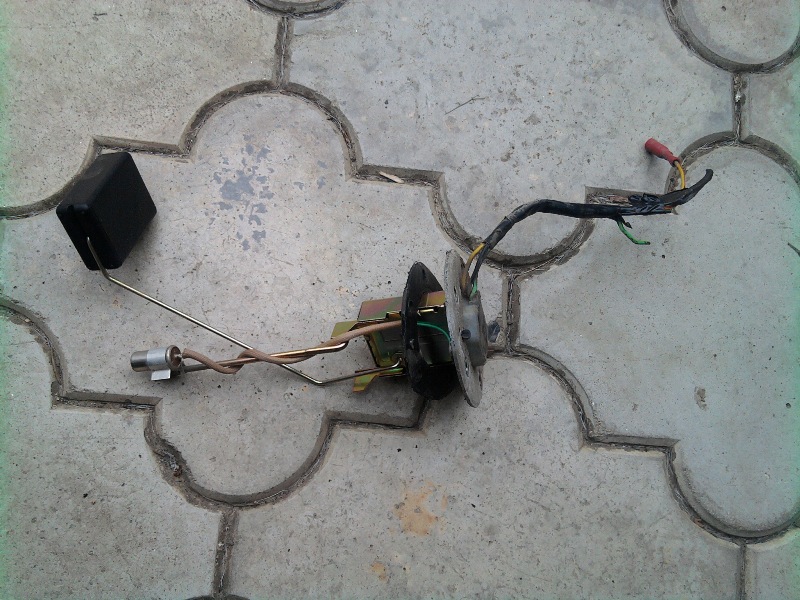

nedavno som ostal visiet...nastastie kusok od domu a to len preto ze som sa riadil svojimi vypoctami, ze ked rucicka dojde na cervenu ciarku, mam v nadrzi este 10 L = 200 - 250 km...najazdil som na rezerve asi 70-80 km a potom to zhaslo...tak mi vychadza ze este par litrikov v nadrzi ostalo ale uz to neni schopne ich cucat, alebo ma nadrz ozaj len 25 L.

Re: kontrolka nouzové zasoby paliva
takže čidlo na rezervu v nádrži skutočne je, je to ten valček z ktorého ide zelený kábel (v nádrži obalený hnedým puzdrom) ale končí zabalený v izolačnej lepiacej páske, nechápem prečo neni vyvedený až do konektoru v aute pod zadnými sedačkami, takže kto chce mat kontrolku rezervy stačí mu len prepojiť vývody na zadnej strane prístrojovky ale potom musí demontovať nádrž a potiahnuť zelený kábel do prístrojovky
- SNC00120.jpg (191.8 KiB) Zobrazeno 2630 x
