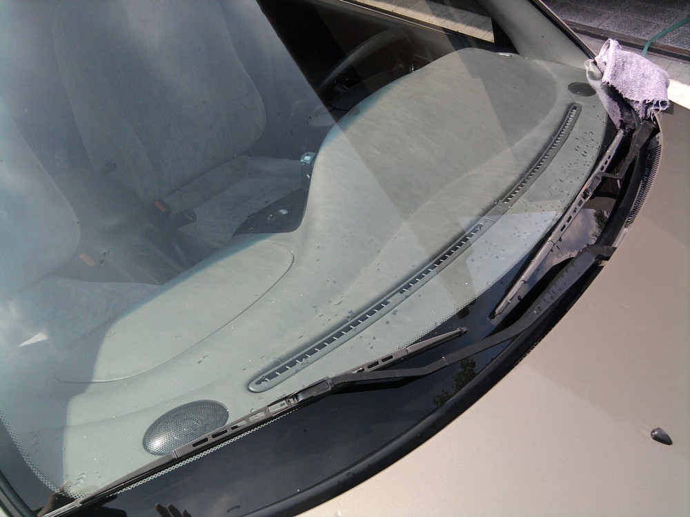

Kesko.Taky jsem mel ten problem.Nacvakaval jsem ji tam tak 40min v nejvetsim horku,ale podarilo se.Snad to nejakou dobu vydrzi.Delal jsem to tak,ze jsem mrizku vsadil a tlacil jsem tam tu stranu te mrizky,ktera byla bliz me.Musi se to delat trochu nasilim,ale tak,at nepraskne,neni zrovna levna.Ta strana vice vzdalena ode me,jako by tam skocila sama.Zkus to,preji hodne stesti.Vypada to dobre.Jo a hlavne ti musi ta palubka drzet a nesmi se otvirat jako zralokovi huba,jinak je to nanic.Ja tenhle problem mel. :PP:

Zavlahar.Ja jsem palubovku nemel sundanou.Pochopil jsi to ale dobre.Ja jsem nejdrive palubovku prilepil k tomu spodnimu podpurnemu plastu,co je pod palubkou,zatizil jsem to a po 24hod. jsem tam nacvakaval tu mrizku,tu jsem ale nelepil,jen zacvaknul.Ale myslim,ze pokud by tam ta mrizka nesla nacvaknout a vypadavala,mohl bys ji klidne taky prilepit.Akorat by to uz nebylo rozebiratelne.Me zatim drzi.Mam par fotek meho auta,pak je sem hodim.

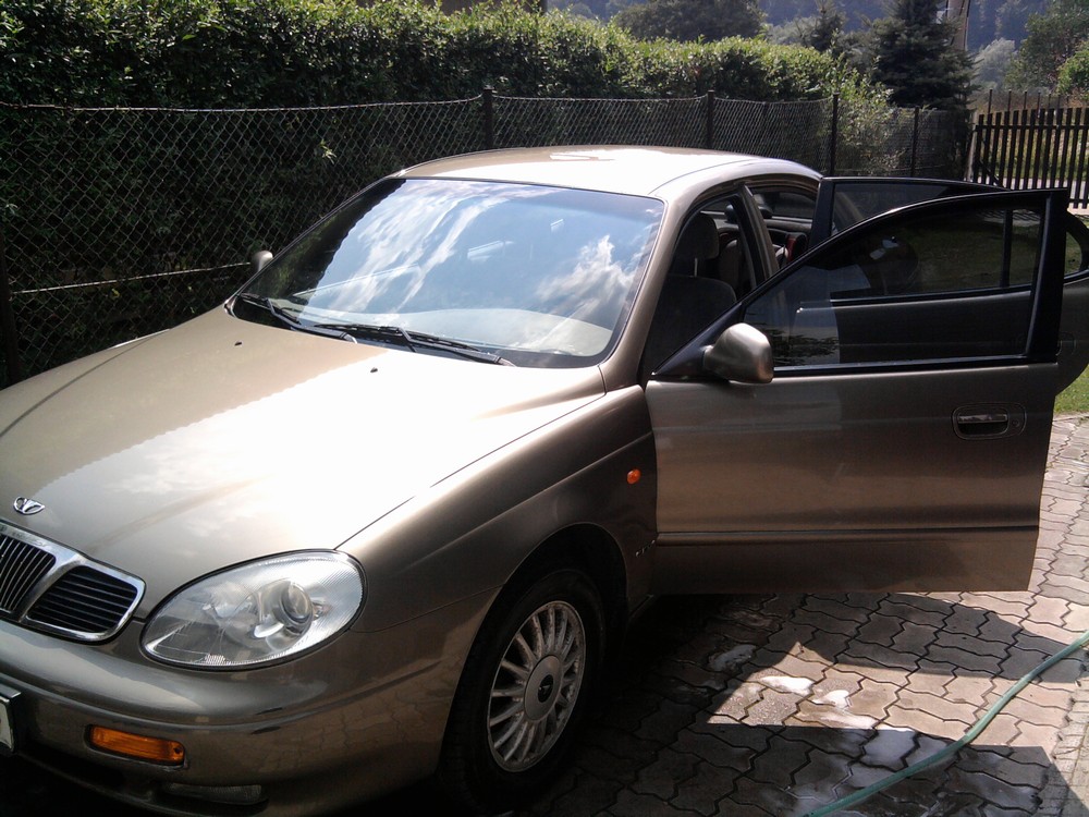

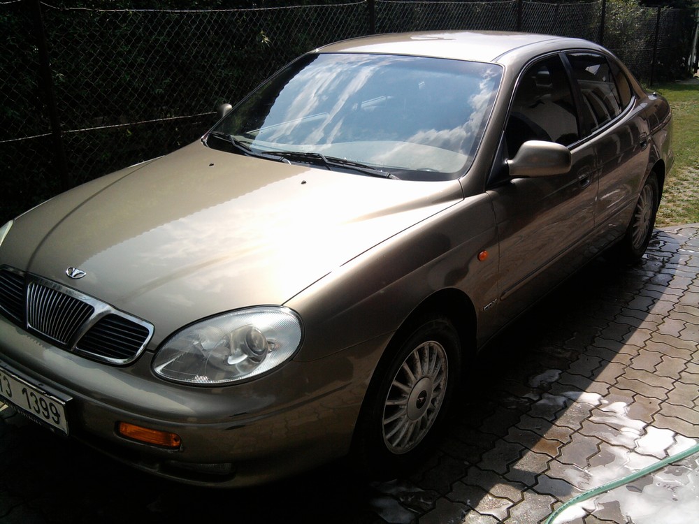

Tady je
Moje auti
Moje auti

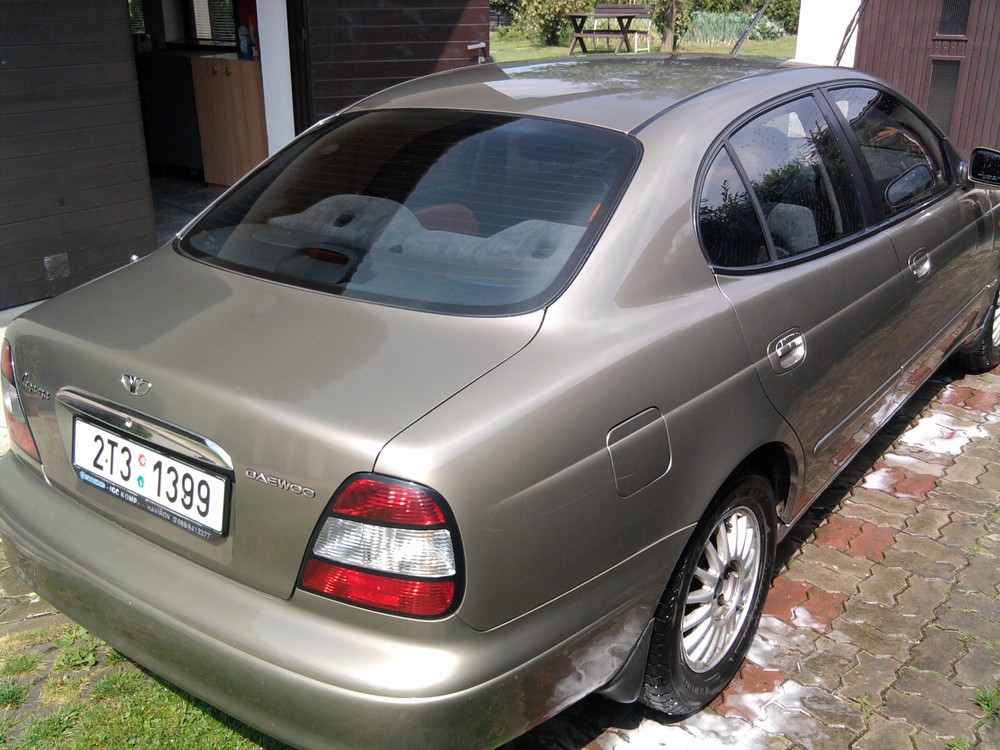

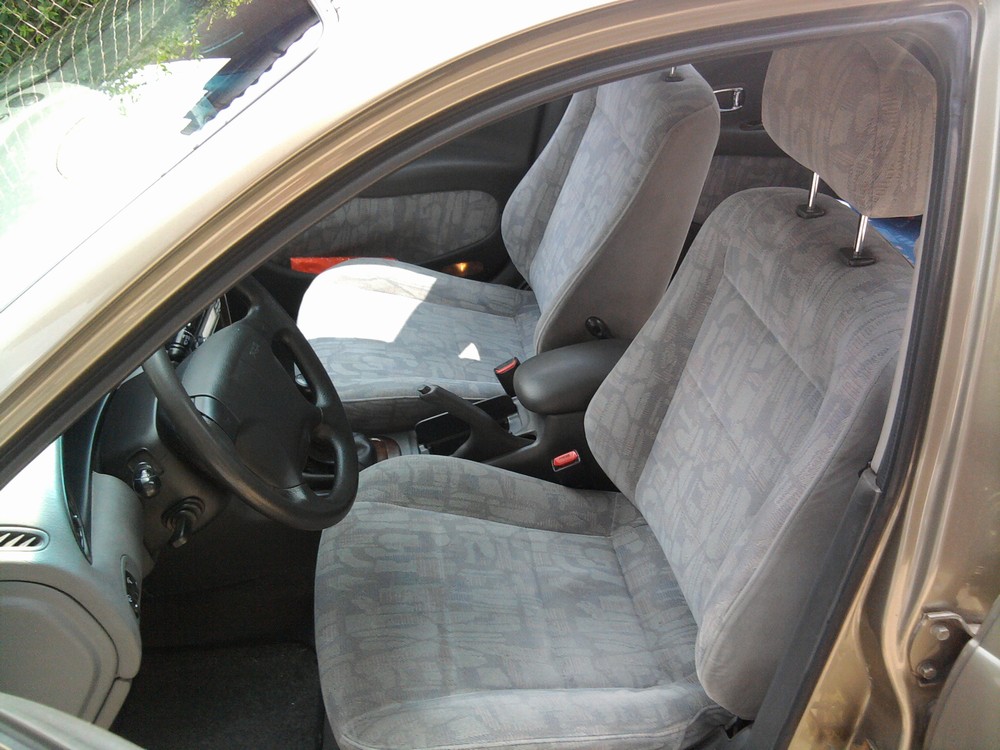

Tady je

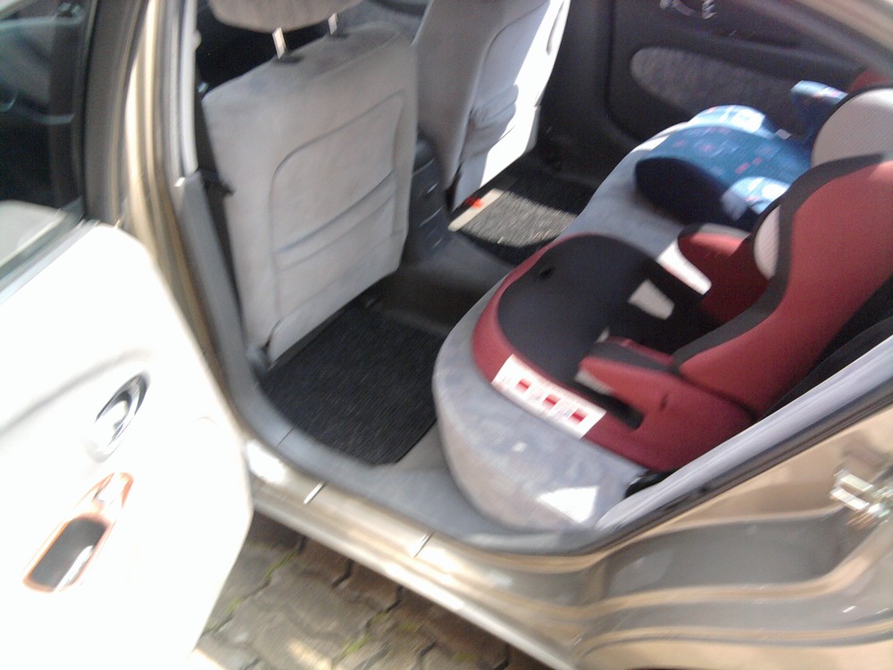

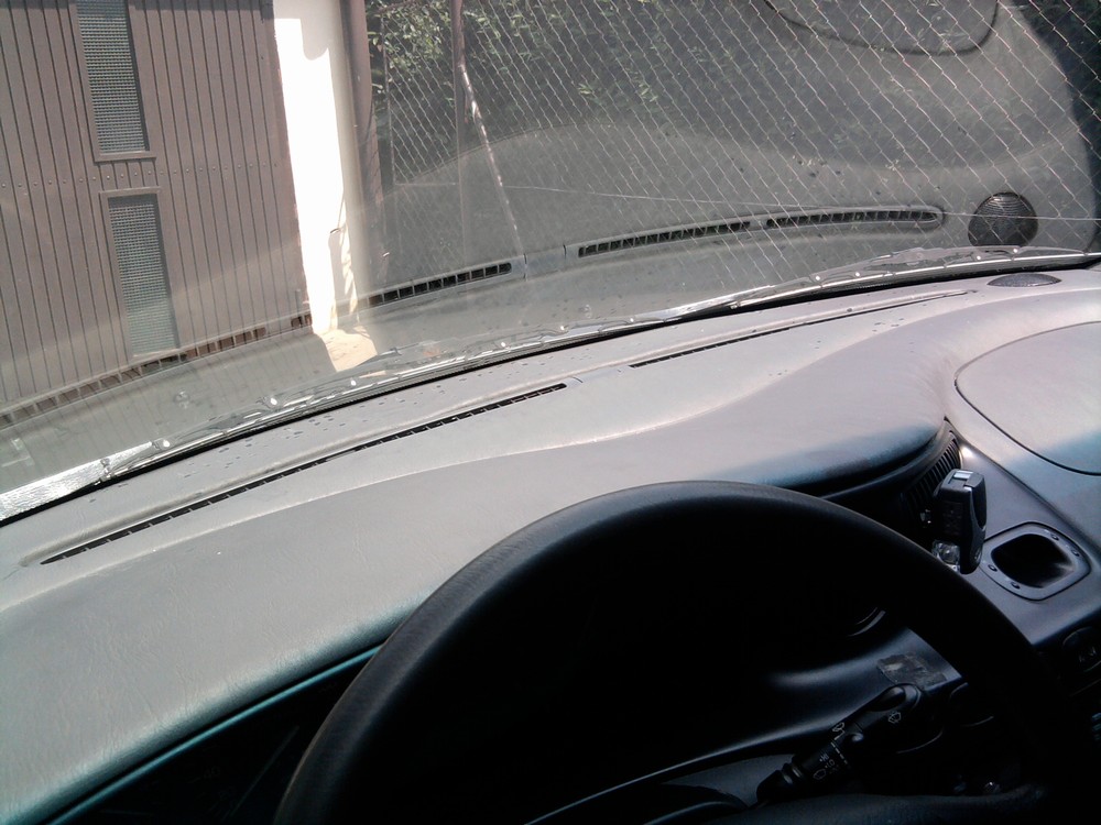

tady je
tomenek
Příspěvky: 29
Registrován: čtv črc 08, 2010 19:37
Bydliště: Trinec
Re: Zdvihnuta palubovka
Příspěvek od tomenek »

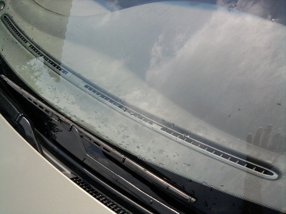

je tam i ta mrizka

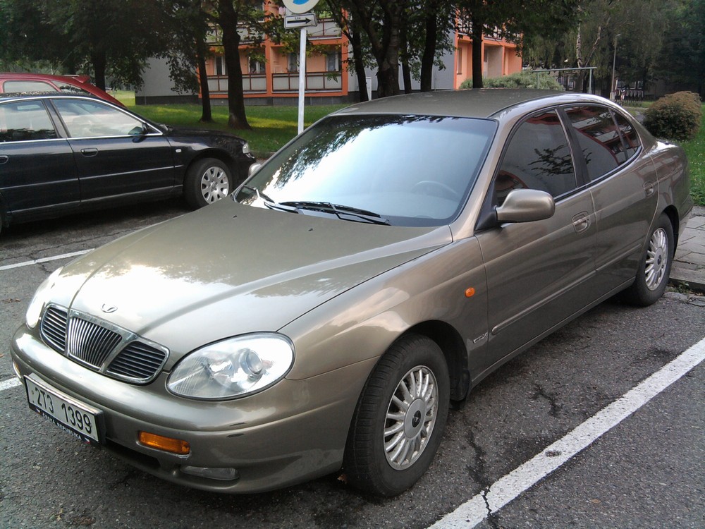

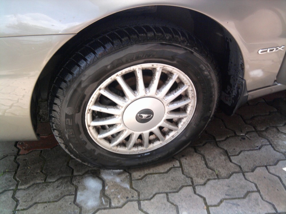

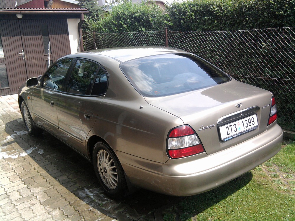

S tema kolama musim neco udelat,poradte

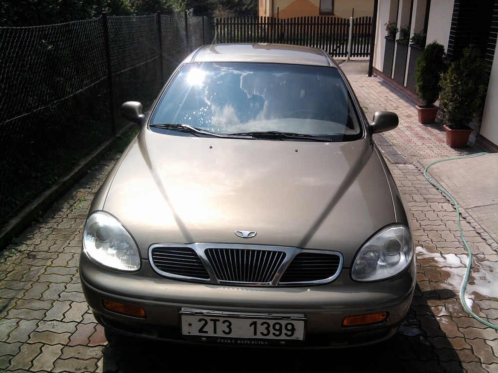

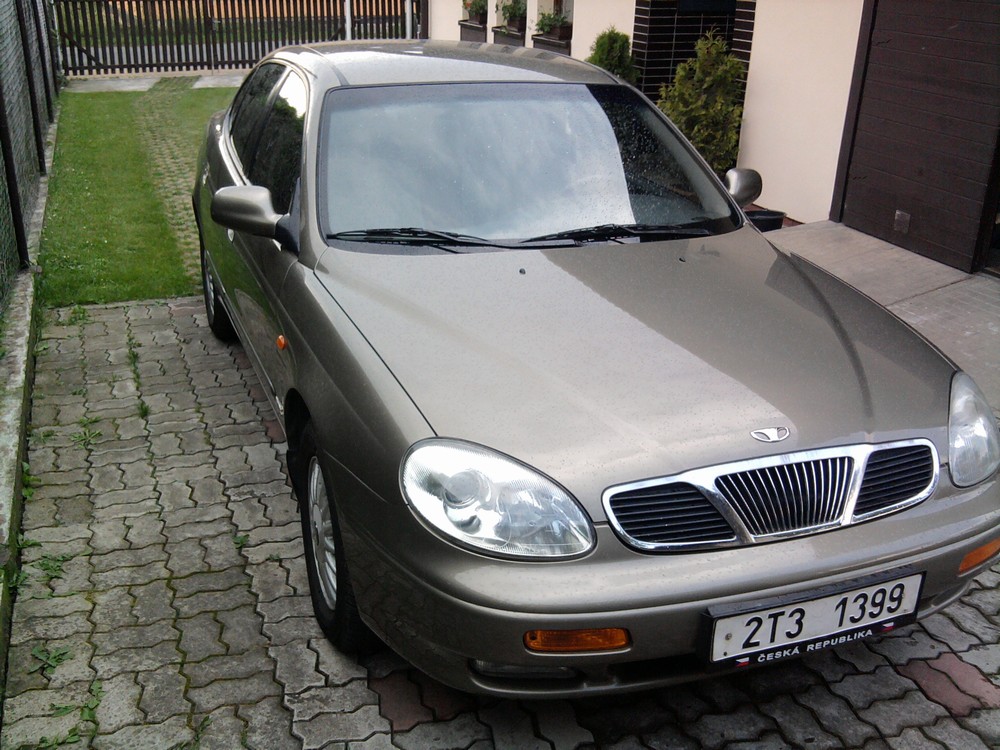

Ale ja pekna ne?

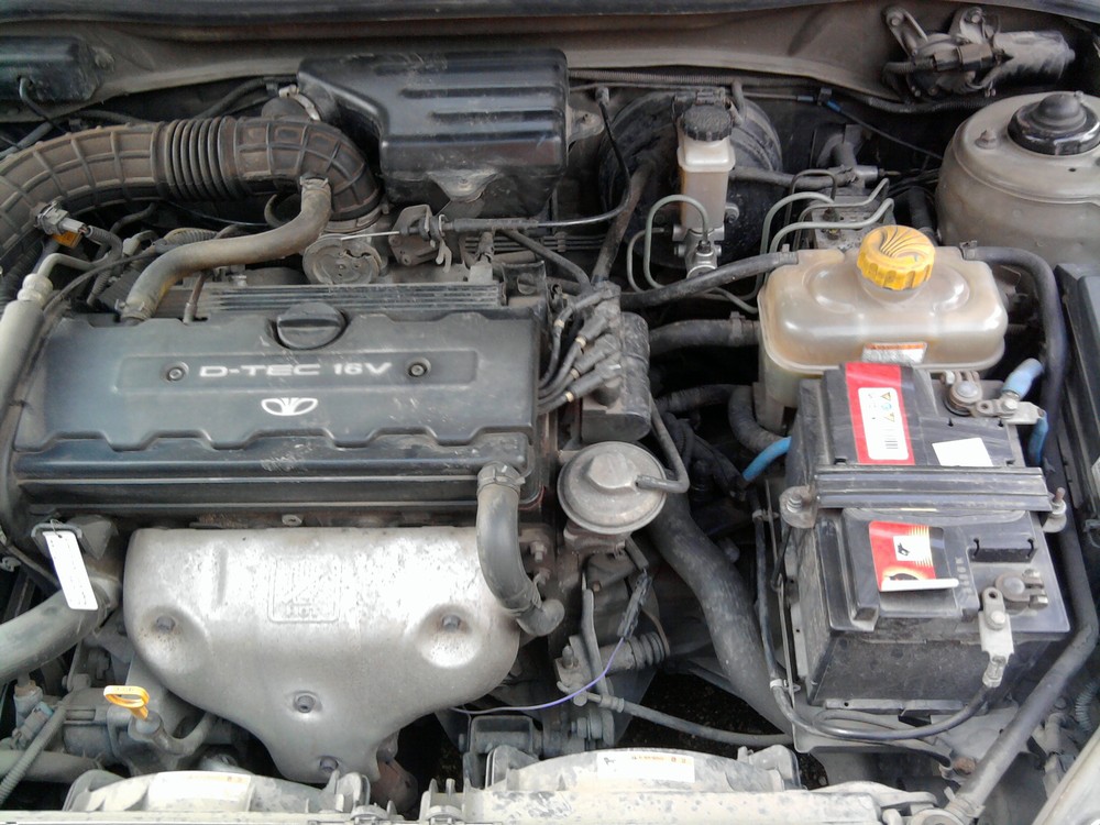

-i -i -i Je pekná a hlavne čistá a udržovaná -i -i -i Len jedno malé mínusko a to je motor ten trošku poumívaj inak je to všetko v pluse :lol:
conpet
Příspěvky: 3647
Bydliště: Jaroměř
Příspěvek od conpet »
Krásná :!: :!: Jak to že jsem ji ještě neviděl na žádným sraze :?: :?: :?:
peter27
Příspěvky: 67
Registrován: úte dub 21, 2009 10:31
Bydliště: bratislava - presov
Příspěvek od peter27 »

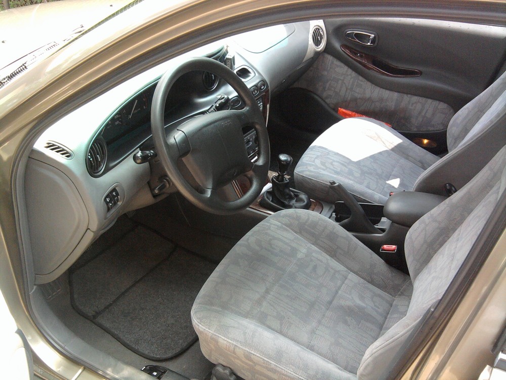

ta rovna palubovka je na 1 zavidim ticho a sucham nohami :D
mal som vselico od TATRA 613 po momentalnu Leganzu
tomenek
Příspěvky: 29
Bydliště: Trinec
No,je pekna,ale uz ma taky svoje.Nejake skrabance a tak.Tak rad bych si s ni vice pohral,ale bohuzel nemam garaz.Parkuju ve meste a to je hruza.Lide neresi,jak spravne parkovat.Mam ji teprve par tydnu,na foru jsem od nedavna,takze o zadnych srazech zatim nevim.Nebude treba neco nekde na sev.morave?Moc me potesilo,ze se libi. :D
