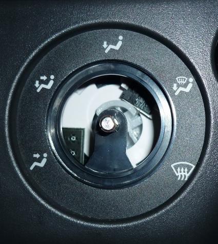

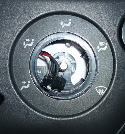

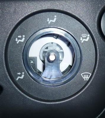

K tomu, abych vyndal knoflík, jak píše pája mi pomohl jeden obrázek, co sem dal iPavlozs, který jsem si zvětšil. Pak jsem již věděl, že vytažením knoflíku nedojde k poničení těch převodů a udělátek z umělé hmoty.
Jaké nářadí jsem použil:
- kombinačky, mezi čelisti jsem dal, jako ochranu proti poškození povrchu knoflíku kousek gumy ze staré duše z motorky,
- šroubovák na odpáčení držáčků spínače,
- pinzetu na vyndání spínače z držáčků a na zasunutí spínače ve směru, jak píšu pod obrázkem,
- čelovku, abych si dovnitř dobře posvítil (dělal jsem to v garáži).
Klima jde.JPG (44.1 KiB) Zobrazeno 6768 x
Klima nejde.JPG (56.68 KiB) Zobrazeno 6768 x
Vyndaný spíněč z držáčků.JPG (42.02 KiB) Zobrazeno 6768 x

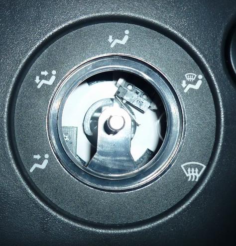

Další zobrazení.
Spínač zasunutý ve směru severozápad.JPG (32.05 KiB) Zobrazeno 6766 x

Přečti si ještě jednou můj příspěvek, tam jsou odpovědi na Tvé otázky. Nešpekuluj a bez obav se do úpravy pusť. Pozdravujem Tvoju ženu. Jenom na vysvětlení. Ten spínač, který vyndáváme je zapojen paralelně ke spínači manuálního spínání klimatizace.

Re: automatické zapínání klimatizace při ofukování předního skla
:lol: asi jsem uplně blbej ,ale ten spínač mám vyndat a zastrčit někam kde nezavazí,nebo odcvakat dráty a zaizolovat :PP: díky za pochopení :roll: :roll:

Nene, nic necvakaj, to by bola skoda.
Pozri si Barykovu tretiu fotku ako tam ten spinac visi na kablikoch.
Tak som to nechal aj ja, len som to zastrcil viac dolava :PP:
