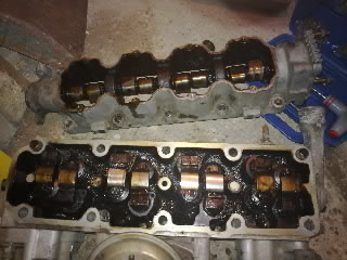

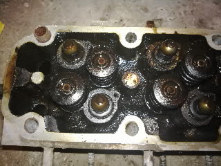

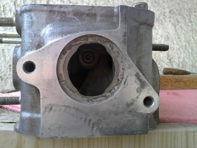

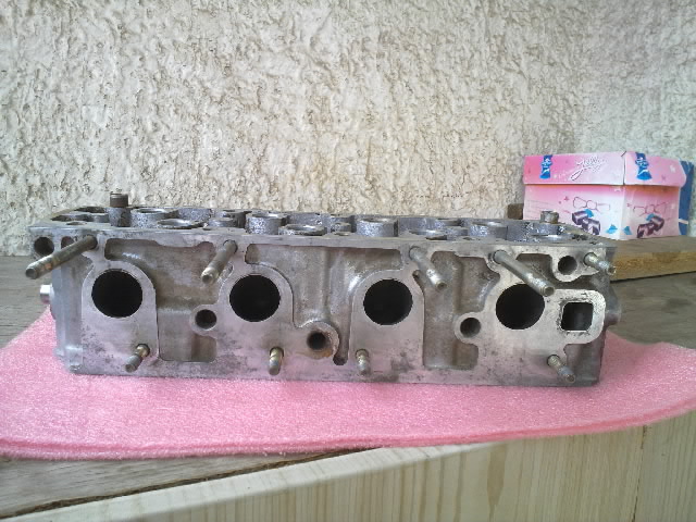

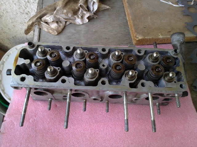

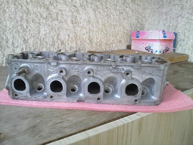

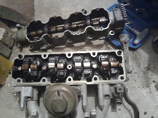

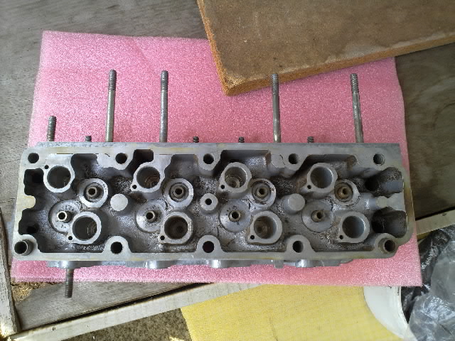

Tak hlava je precistena , veci nakupene , tak dufam ze tento vikend sa uz zlozi cely motor . Nie je to dokonale cistenie , ale oproti tomu co som odtial vyskrabal , je to o dost lepsie , hlavne ze su precistene kanaliky na olej .Bolo potrebne nakupit - tesnenie pod hlavu ,sacie a vyfukove tesnenie, gufera ventilov,2x hydrostel, 4x vahadlo,gufero vacky , vacka z vrakoviska -50 eur, rozvodovy remen,naplne , ol.filter,

Po dlhsom case sa mi konecne podarilo dat Lanosa dokopy a vcera uspesne absolvoval aj EK a zarovan uz aj STK.Musel som kupovat aj novu bateriu , nakolko stara to vzdala a uz sa nedala nabit . Motor ma kludny , tichsi chod a ziadny hluk uz nepocut od vacky a ventilov . -i Dufam ze bude na dlhsi cas pokoj . Stale ale nechapem , co sposobovalo s vadnou vackou vynechavanie motora a chod na 2-3 valce? Myslel som ze po vymene vacky , bude treba menit aj zapalovaci modul , alebo vstrekovace . Ale netreba , zatial to vyzera byt vsetko o.k.

Tak roboty okolo toho bolo dost , to uznavam ze aj ti mechanici sa natrapia s opravou a asi si zasluzia tie prachy .Moj motor bol v hroznom stave, samotnu hlavu som cistil najdlhsie ,po nociach v pivnici namoceny v tech. benzine a podobnych pripravkoch, strasne tazko povoluje ta spina a fakt niekde trebalo az skrabat , lebo bola aj riadna vrstva akoby utlaceny piesok , alebo take nieco . Iba cistenie trvalo asi tyzden po veceroch .Po nastartovani to slapalo tazsie , lebo tam bol cca polrocny benzin a tiez cele auto sa muselo prebrat , lebo aj brzdy -kotuce zahrdzaveli , zly kontakt pri prepinani svetiel , pri dialkovych nesvietili svetla, ale po par prepnutiach , uz to bolo o.k. a tak. Uz som ale natankoval a startuje a jazdi ovela lepsie . Mal som predtym aj zvysenu spotrebu , tak dufam , ze to bude lepsie.Akurat po nastartovani mi vadi , ze sa neda hned pohnut , ale treba trochu nahrievat , lebo motor za studena akoby dusilo a tazko sa pohyna, alebo co ? Ale to som mal aj predtym a tusim aj iny spominali tento problem. Musim este povymienat tie tenke hadicky , lebo su dost ponicene a potrhane. Ale som rad ze sa mi takato zlozita oprava podarila a usetril som nejake euro cca 200. -i Aj vdaka vasim radam.Dakujem vsetkym.
