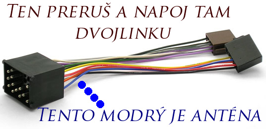

Já som to pred týždnom vyriešil vypínačom nakolko som si anténu vždy odlomil pri cúvaní do plachtovej gáráže a tak mám pod volantom v plastu vypínač a je to vyriešené lebo aj Já vetšinou mám hudbu s USBčka tam mi anténa netreba :lol: :lol: :lol:

A ako si postupoval?

Jednoducho k anténe vedie hneď od rádia vetšinou modrý káblik no a ten som prerušil naletoval som dvojlinku a tu som doviedol k dvopolohovom vypínaču a je to :lol:

Len kde hladať.....odmontoval si autorádio, alebo ako?

Alebo si viedol tú dvojlinku od antény až k volantu, ak áno, tak kadial?
Re: Řešeno snad stokrát, anténa, co na ní říkáte?
Vyber rádio a v jednom zvezku je modrý kábel ,tie fialové,zelené,sivé to sú repráky a tam pri červenom,čiernom,žltom je modrý a to je anténa :lol: (ten konektor na obrázku je BMW ale nevadí káble sú tam rovnaké)

Ok skúsim.......ďakujem
