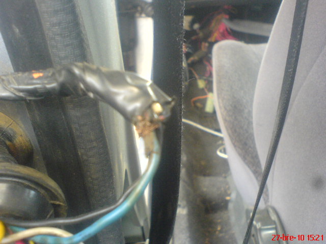

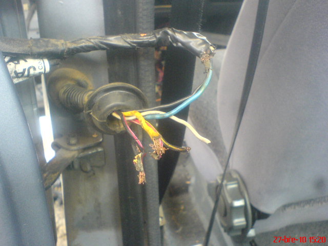

Ahoj tak jsem hledal závadu a našel opravdu byly štíplý dráty v pruchodce zadních dveřích
tak jsem to pospojoval zaizoloval a už tomaká jako nový.

Tak takhle to bylo přepálený 5 kabelů ze 7
- Přidávám fotky jak to bylo přepálený
- DSC00195.JPG (60.07 KiB) Zobrazeno 5215 x
- DSC00194.JPG (58.22 KiB) Zobrazeno 5215 x

uf tak to veru bolo pekne uskvarene
Re: Stahování oken
Zajímavy, čekal bych to na řidičových dveřích
Re: Stahování oken
Ja som mal tiez na vodicovych dverach vsetko ok, ale na zadnych oboch to bolo polamane. Asi preto, lebo na vodicovych je najhrubsi zvazok a aj najhrubsia prechodka, takze sa najmenej ohyba, ale vzadu ich je menej, takze sa zlomia lahsie.
Re: Stahování oken
ja som mal tak isto v zadných dverách na vodičovej strane polámené káble a už dokonca dva krát jeden krát som to opravil a druhý krát asi o pol roka som to mal zase polámené ale bolo to o dva centi dalej od tej prvej opravy...
Daewoo espero 1.5DOHC, r.v. 95, 260000km..., fólie, krídlo, MP3, full espero výbava.
Re: Stahování oken
ja som to opravoval tak, ze som kus co bol v prechodke vystrihol a naletoval novy kus dlhsi tak aby len nova cast mimo spojov (zalepenych zmrstovacou buzirkou) bola v prechodke. Ale teraz idem prerelatkovat vsetky dvere takze cez kable pojde len minimalny prud (rele maju 400Ohm) akurat musim natianut este dva dalsie kable s plus a minus. Som zvedavy ci potom pojdu skla ako na vodicovych, pretoze teraz sa napriklad spolujazdcove niekedy ani nechce zatiahnut.

Veru to neni zlý nápad dat do tej prechodky vo dverách celý kus káblika nech tam neni spoj, spravím to aj ja tak ale až ked sa to zas pokazí
