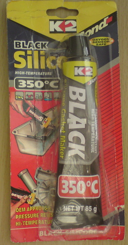

Tak tak od červeného ruky preč ten síce zastaví únik ale asi tak na tri dni
Já používam GASKET ten síce nieje plne tekutý ale aj po niekolkých rokoch stále elastický,no ale aj tam tuba vyjde na 9 € ale dá sa použiť aj inde no a já jeden vozím stále zo sebou
- DSC00094.jpg (90.86 KiB) Zobrazeno 6458 x
