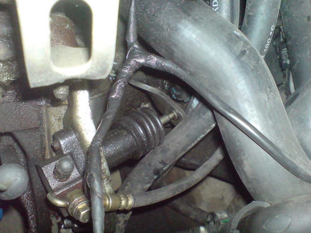

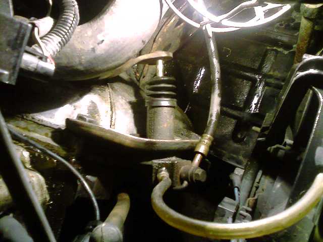

:shock: Tak že nový hlavní spojkový válec zakoupen a včera nainstalován - paráda, venku -4, tma, eště že se člověk v té zimě nepotí .... Spojkový válec asi vadný byl. Na počátku odvzdušňování šel až na podlahu, teď se natvrdo zarazí tak v půlce svého zdvihu a dál nejde. Zkusím ještě vložit obrázek vypínací páky spojky v poloze, kdy je pedál volný a vypínací vidlička na spojce se opírá o spojkové ložisko.
:( Dnes jsem ještě zkusil vložit mezi druhý konec vypínací páky a těleso spojkového koše papír, sešlápnout a papír vytáhnout - šel dobře, s mírným odporem, tedy ASI se pedál nezastavil proto že vypínací páka by se o něj opřela.
:x Tak že asi jsou již jen dvě možnosti:
:idea: O víkendu zkusím vyndat pomocný válec, sikovkami vzít za vypínací páku a zkusit ji otočit proti válečku - pokud to půjde, je prasklá a pokusím se ji otočit do vyhovující polohy a na autě zavařit anžto ji nevyndám. Zda je tato diagnoza správná může napovědět poloha páky na fotce, ale nemám s čím srovnat, kdyby se někdo našel kdo posoudí ...

no...to je asi zle...
ked je spojka v kludovom stave ma to vyzerat takto.
http://195.28.90.58/dohc/c20xe/dscn6851.jpg
hentak je stift "vylezeny" ked je vymacknutaaa..
EDITED:
este jeden obrazok:

:shock: Jak tak na to koukám a srovnávám, ta moje páka je fakt v prapodivné poloze, díky za fotky - teď uř mám alespoň nějakou představu. Skutečně asi bude páka prasklá. O víkendu ji zkusím přetočit a když to půjde, vybrousit a zavařit na autě.
