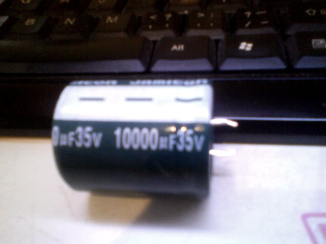

Re: ako zapojit trafo z 220v na12v aby som tam zapojil autoradio
za trafom mam zapojeny mostik kondik ventilátor a nakoniec radio netreba tam uz nic ?
- kondik
- kondik.JPG (65.37 KiB) Zobrazeno 32227 x
Vpodstate nie, akurat ten mostik by si mal mat na nejakom chladici, teda mozno si pod tym ventilatorom myslel aj chladic no ..., ale inac nic
